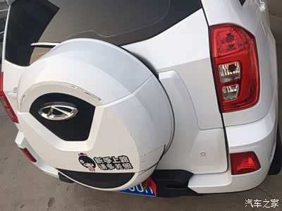

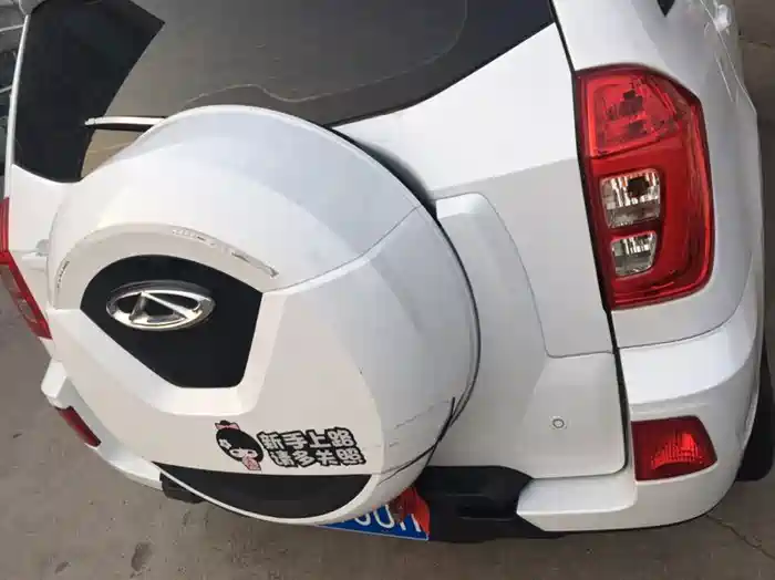

裂开很多缝

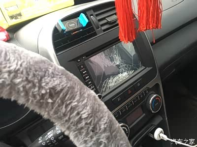

导航不管用,倒车不显示,一气之下砸了

拆下来反面用A、B胶加一点小铁片或硬塑料片粘一下,外面用腻子补补然后打磨平整后用白色油漆喷喷就OK了,看的见的地方买点贴纸贴上就完美了,我就这么干的,不仔细看根本就看不出来的。

某宝200左右吧。倒车还是溜车,溜车肯定不显示。

导航倒车不显示有可能是气温低造成的。前年我回家,北方,就经常倒车不显示,有时导航也黑屏。以前在南方就没有这情况。后来过完年,我又回南方,就没有出现不显示的情况。

徐子岩 2017/02/24 10:46:59 发表在 6楼
我导航经常坏,打算换了呢
2017-02-24 11:09 回复

无情刀200 2017/02/24 10:41:43 发表在 4楼
先倒车,后来溜车
