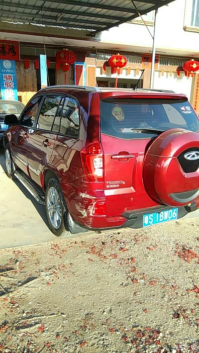

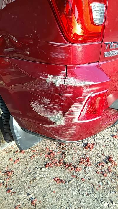

今天上坡死火,车子后溜,脚刹变硬,吓死宝宝了。我只有将车子撞向路边掩体,保险扛撞烂了,坛友们上坡死火刹车失效正常吗?

刹车需要助力,这个助力来自发动机的废气,熄火后只有一脚刹车,这一脚踩下去就把存的气给用了,第二脚刹车就踩不动了。

发动机熄火,没有真空助力了,想靠脚踩刹住一吨多的车怎么可能,当然是因为助力,楼主得多思考啊

谢谢各位坛友热心回复,驾照真的是白学了,从来不知道车子死火后只能踩一次脚刹,今天买了个教训。

报了保险,只能回到东莞再修理了。
