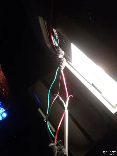

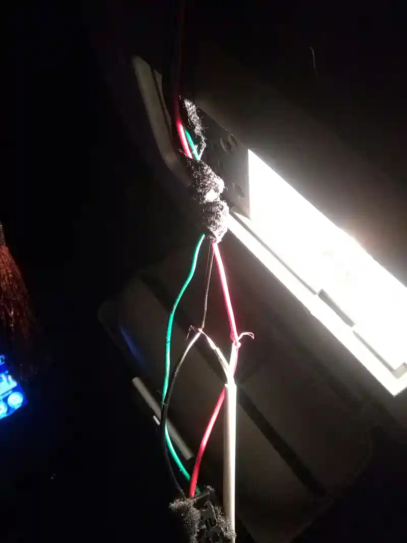

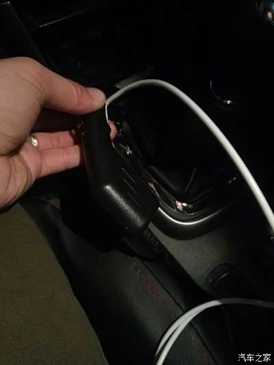

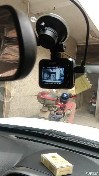

前几天去装行车记录仪,自己不敢动手,请师傅装的。按照论坛上面的帖子,我让师傅在阅读灯取电,可是师傅说没有。后来师傅又在方向盘旁边一个盒子里面想取电,也没有成功!!!最后没办法还是连接的点烟器。
我前几天发帖子说了这个问题,有网友回复说换个师傅?我自己拆开了阅读灯,重新试了,确实不像有些网友说的,确实没电!!!

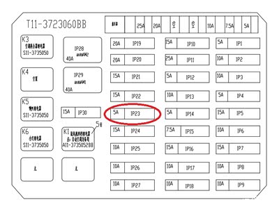

1、按照14款的电路来看,预留线的电源和天窗控制开关是一路。不知道楼主有没有天窗?能不能控制开关?如果可以,那么预留线应该也有电。
2、点烟器插头外面的2个弹簧片,有的插头只有1个弹簧片是和里面线路连通的。所以有没有试试负极连接另一个弹簧片?
3、预留线的保险丝,按照14款的来看,是在方向盘左下面的保险丝盒内的,编号IP23的5A的保险丝,看看有没有装?或者是不是烧掉了。

我接好2台车了,都是和你接线一样,有电。我的15年1月车,顶灯盒子有2个大插头,一个插顶灯,一个闲置,估计备用的。还有个就是3条线的小插头,就是你接线的那个,貌似有车友说16款的没这个了
图片是15款带ESP的貌似少了个备用大插头。我的车还多出一条粗壮的负极接头

阅读灯插头里有常电,直接那里取电好了。

找万用表测有一下,不一定是没电的缘故

谢谢你的答复。我刚发现天窗开不了了!我怀疑上次那个师傅电笔坏了,他给我试电,估计给我试坏了。找他麻烦去

谢谢你,应该是师傅把我保险烧了,天窗也开不了了
