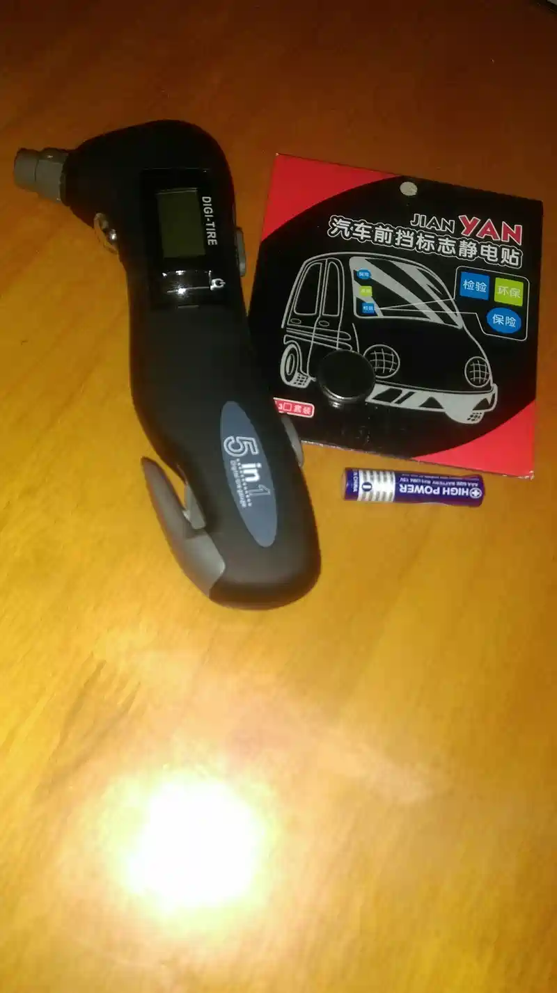

买的电子胎压计,今天冷车时测是2.3,跑完15公里后不熄火测还是2.3,请问是电子的不准还是什么原因?冬季胎压多少合适?

电子胎压计难免有一点误差的。正常热车后应该比冷车胎压略高0.2左右。
只要胎压在2.0~2.7范围内,就不用担心。充多少胎压看你在意油耗还是在意舒适性。在意油耗,就高一点2.5左右,在意舒适性就低一点,2.2左右。广东四季温差没有北方那么大,维持一个稳定的胎压就可以了,不用改胎压。

冷车和热车差0.2个bar差不多了吧

某宝搜就好,不过我建议你买个充气泵,可以预设胎压的那种,我买了个尤里特8113单杠的显示的胎压和这种测的胎压一样,如果要准确点就入个油浸的胎压计吧,我认为这种电子的测量有点虚高!
