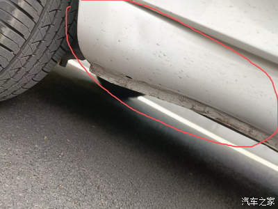

边梁内腔里面存水,搞的百思不得其解,这是咋回事
ctundnkp
0浏览 · 2026-05-06 09:15· 发布于河南

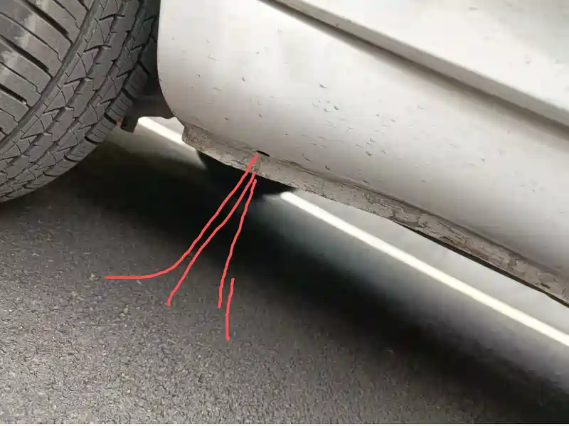

下雨跑车或者洗车,发现右后边下边滴水,然后把下边一个橡胶塞一拆,整个跟瀑布一样往外流水,感觉有一升水在里面,但仔细检查发现车辆没有啥位置能快速进水啊,后门下边的防蹭垫?但这个门关着,缝隙也不大,进水也进不了多少啊?这个是咋回事,这都发现两回了,这种内腔时间长存水,都怕从里往外生锈都。
橡胶塞一拔,水哗哗往外流,流了半天都
整个下部内腔存有水
黑色扣板压上去感觉缝隙也很小,感觉从这进不了多少水
头一辆车 关禁闭 已屏蔽
飞度
不行就把胶塞拔了 长期存水才容易生锈,拔完了以后不存水了就可以了 你要是冷就拿一桶水,沿着车门的玻璃往下浇,看一看,你就知道大体往哪儿走了

可以检查一下A柱哪里天窗排水管,是不是时间长了有磨损,可能会顺着A柱空腔流到下边梁

这个地方本来就是排水管,可能是里面的排水口被堵住了,所以会有积水在里面,你把这个排水管疏通一下,不让它堵塞就可以了。如果堵塞的话,它就会积水在里面。

水是从轮拱缝隙溅射进内腔囤起来的,外面看不到湿痕。可以找个店做疏通排水孔,然后封轮拱进水缝隙最后内腔喷防锈,做完以后再也不会存水、生锈。

下面加强筋那里的焊缝不是密封的,我往里喷了半瓶空腔蜡,现在焊缝那里全是渗出来的蜡

我的也是,这个塞子一拔里面的水跟喷泉似的。但是我怀疑不是因为下雨,我每次都是洗完车后会一直滴水,下雨不怎么有
