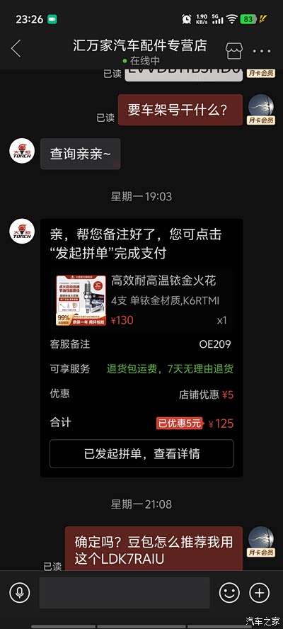

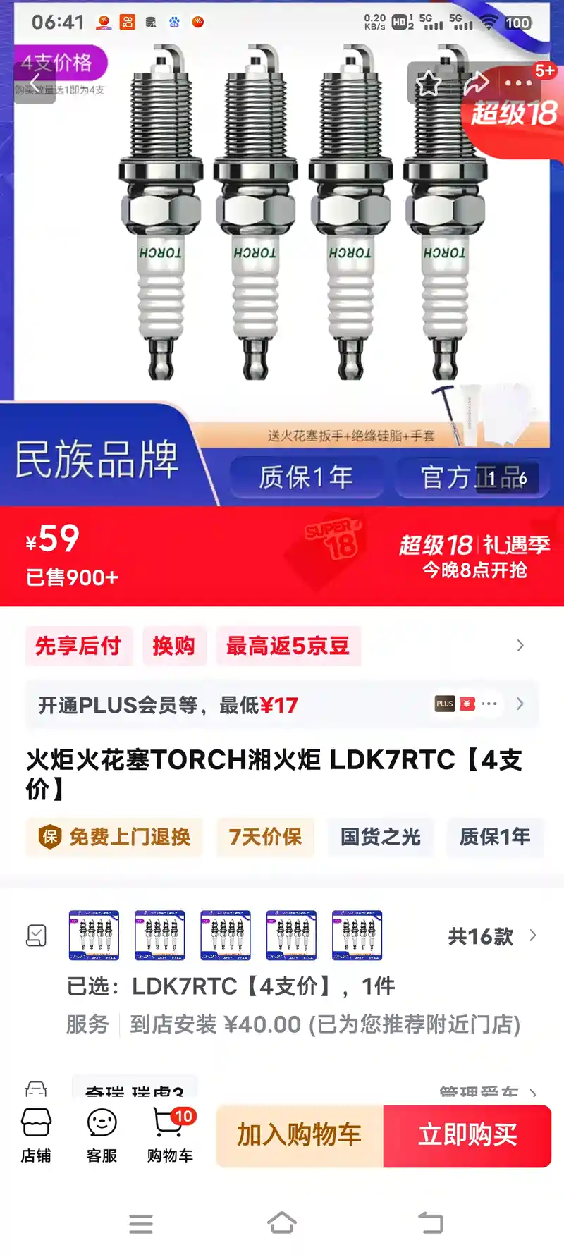

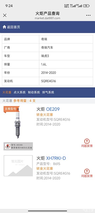

这玩意儿能用吗? 删除 取消推荐 置顶 取消置顶 关闭回复 打开回复 推荐编辑 楼主禁言 移动帖子 重置头像 操作记录 zhou8652 0浏览 · 2025-12-17 06:44· 发布于河北 这火花塞,能用吗?请大神指点一二! 举报 打开汽车之家 阅读体验更好 相关问题 更多 问瑞虎三配件 0回答 问倒车影像怎么换 0回答 问关于瑞虎3底盘异响 0回答 问发动机故障灯反复亮 0回答 问玻璃升降出问题了 0回答 问怎么调整离合器高低? 0回答 全部回复 只看楼主 偉志 关禁闭 已屏蔽 艾瑞泽8 59块钱4支,还是别图便宜了,整个可靠的 毕竟车龄也大了 2025-12-17 08:07 来自河北 回复 板凳 屏蔽此人 举报 删除 取消删除 禁言 重置头像 共有条对话 > 含笑半步癫大G 关禁闭 已屏蔽 风行游艇 搜索瑞虎3的火花塞型号,与之匹配的就能使用。 2025-12-17 07:30 来自安徽 回复 沙发 屏蔽此人 举报 删除 取消删除 禁言 重置头像 共有条对话 > 偉志 关禁闭 已屏蔽 艾瑞泽8 59块钱4支,还是别图便宜了,整个可靠的 毕竟车龄也大了 2025-12-17 08:07 来自河北 回复 板凳 屏蔽此人 举报 删除 取消删除 禁言 重置头像 共有条对话 > 香椿树2640 关禁闭 已屏蔽 RAV4荣放 更换火花塞最好使用原车品牌和型号,在品牌官方店或某虎、某东购买质量有保证且价格合适。 2025-12-17 08:25 来自河北 回复 地板 屏蔽此人 举报 删除 取消删除 禁言 重置头像 共有条对话 > 风的轨迹8315 关禁闭 已屏蔽 瑞虎3 整个NGK的 2025-12-17 08:25 回复 屏蔽此人 举报 删除 取消删除 禁言 重置头像 共有条对话 > 摇滚李 关禁闭 已屏蔽 瑞虎3 原车型号 匹配度好,别乱换 2025-12-17 09:18 来自河北 回复 屏蔽此人 举报 删除 取消删除 禁言 重置头像 共有条对话 > 走走停停0096 关禁闭 已屏蔽 瑞虎 可以用,火炬的LDK7RTC适配瑞虎A3这些E4G16发动机,我两辆车都是用的这个型号的火花塞,价格便宜,镍铜合金,三万公里寿命 2025-12-24 21:41 回复 屏蔽此人 举报 删除 取消删除 禁言 重置头像 共有条对话 > 原来的昵称好奇怪 关禁闭 已屏蔽 瑞虎3 可以用啊,价格不是问题。 01-14 14:28 来自上海 回复 屏蔽此人 举报 删除 取消删除 禁言 重置头像 共有条对话 > 街角的一缕微风 关禁闭 已屏蔽 瑞虎3 01-17 10:36 回复 屏蔽此人 举报 删除 取消删除 禁言 重置头像 共有条对话 > bsry521 关禁闭 已屏蔽 瑞虎3 130元我安装完了 03-08 23:26 来自山东 回复 屏蔽此人 举报 删除 取消删除 禁言 重置头像 共有条对话 > 还想在主楼增加内容?点击续写主楼内容 登录 参与更多互动 发表回复 打开App,查看更多评论 首 页 上一页 下一页 末 页 跳 转 取 消 还想在主楼增加内容?点击续写主楼内容 登录 参与更多互动 系统故障 发表回复 图片最多上传9张 微信好友 微信朋友圈 新浪微博 QQ好友 QQ空间 取消 相关推荐 加载中
