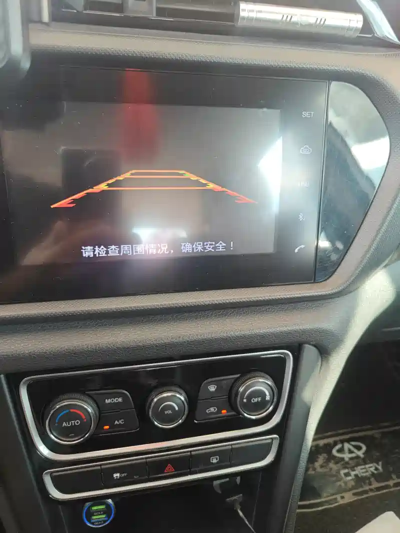

才出现这个情况,一般是哪里出问题了

这可能只是系统偶尔的bug,重启一下车机问题应该解决。如果经常出现这种倒车影像黑屏的情况,建议去检查一下倒车影像的线路是否有松垮或者接触不良。

这样显示是证明有信号接入,不成像,先重启车机,看看能否解决,不行的话,熄火再重启车辆,先试个2-3次,还不行就是线松了,拆开车机重新拔插看看

我的也是昨天倒车影像不显示了,你这个还有轨迹线,我的是一点反应都没有,后面我停车看了,倒车灯也不亮,怀疑是倒车开关或保险,本着先易后难换保险,就是保险烧了,保险盒里🈶备用的,我怀疑是我上个月刚换了倒车灯的缘故,换的LED超亮,是不是功率有点大,先观察观察

我的倒车影像今天又出问题了,拔了保险没烧,没办法先开车出去办事,后面上车又想起没有倒车影像,意外发现挂在倒车档上轻摇档把几秒钟倒车灯和影像就出来了,他大爷的,不管了,这样也好,倒车不着急了

摄像头坏了,换个摄像头就好了。
