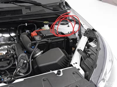

原地打方向嘎巴响,车子升起来打方向不响

减震器顶胶/平面轴承磨损:原地打方向时,轮胎受地面摩擦力,减震器顶部的顶胶和平面轴承需要承受转向时的压力和转动摩擦。如果这两个部件磨损、润滑不足,就会在受力状态下发出“嘎巴”的摩擦或卡顿声;而车子升起来后,轮胎不受地面压力,部件受力消失,异响也就没了。这是这类症状最常见的原因。

减震顶胶坏了吧

转向拉杆的球头检查了么

是不是你的轮胎上有钉子,或者是轮胎受力,方向柱有问题,缺油了吗?

检查减震器顶胶/平面轴承,原地打方向时,车身重量压在减震器上,顶胶和平面轴承需要承受转向时的摩擦力。

平面轴承坏了

和我一样换完就解决,减震顶轴轴承,里面的滚珠碎了,和方向机,拉杆,球头,枝壁摆臂无关。哪边响换哪边!
