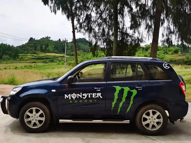

11年5月入手小虎,如今已有14年了,里程数较少才7万多公里,去年开始安全气囊灯常亮,换了气囊游丝,使用电阻替代法把主驾和副驾的替代了,安全气囊灯还是常亮,怀疑是安全气囊电脑模块坏了,不想折腾了。
昨天回家路上,ABS灯又亮了,熄火重新点燃又熄灭了,用万用表二级管档测量左后和右后的ABS传感器,正向1.5,反向0.5,用电阻档测量都无穷大,看网上的教程,应该有阻值才对啊,搞不懂
,感觉是右后的问题,因为左后去年10月在外面换了一次新的。前轮的传感器找到了,但是又弄不开,找个时间再测量一下,看看到底是哪个的问题。

你现在这种情况,如果说仪表盘这边出现气囊灯点亮的话,首先你得使用诊断电脑观察一下系统的故障码,一般可以在插头处进行添加电阻来清除故障码就可以了,轮速传感器的话也可以使用电脑进行读取故障码以及数据流就好判断。然后进行更换相对应的传感器就可以。传感器的话这边自己购买也就是在几十块钱左右。

乱买东西,你还不如买个小技师盒子,或者金奔腾微金钻,啥都好弄,直接诊断,坏哪修哪
