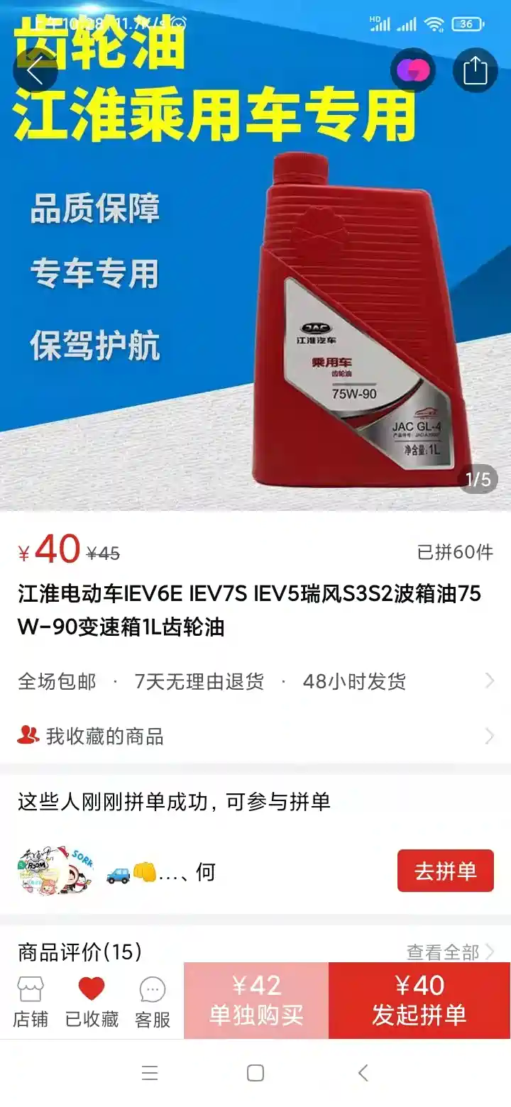

问 江淮IEV4代的车变速箱减速器齿轮油用的是哪一种油

是用的这种齿轮油吗,需要用几升

已经更换,换下来的油都乳化了(4S店的),奶油一样,不知道什么原因,不过已经2年未更换了,网上买的4升的油和2瓶刹车油,一共200元,外面的保养店收了100米的工时费。多出估计可以给我一台IEV6E更换。

回贴的不少,专业的不多,楼上都是车主么?楼主我给你最终最权威回答!!我是车主而且不是一般的车主
IEV4用的就是这个油75W-90,四季通用,每次需要换2升多一点,2.3-2.5升!!

车辆的变速箱油可以作为齿轮油来使用,但是齿轮油是不可以作为变速箱油来使用的,这一点非常需要注意到。

其实这个车使用的齿轮油就相当于是变速箱油,购买一桶的价格也就是100多块钱吧。

这个就可以,我是重力换的5升多,换的不干净,不差钱就建议你循环机更换,那个方法换的彻底一些。

厂家的说明说名称是减速器齿轮油,变速箱油应该是同一种油吧,因为电车变速需要更换的就只有一种油

是不是对应的就是我发的图上的这种吗
