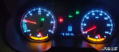

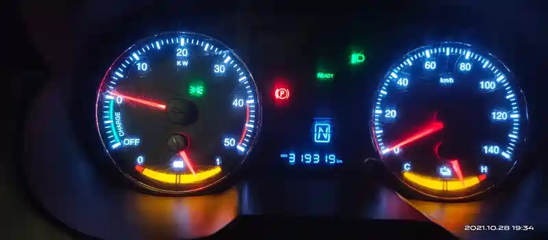

17年的4代现在只能跑九十公里左右,电池没动过不知道给电池做个均衡能提升一点续航吗?

4年跑了近32万,年均8万有多,基本一天两充而且天天跑,这里程和营运车差不多使用强度了👍。赞同江神4的专业意见,上位机看一下满电和空电时的压差,如果比较大,就先均衡一下,不行的话,容量差异大,换问题单体。如果压差不大,那就是正常衰减,30多万,接近2000个循环,应该至少还有80%,出厂170,130多公里应该可以。不过如果开暖风跑90公里应该是正常的。

这个做均衡对续航里程提高没有用处的,这个电动车的续航里程,现在看啊 ,就是个笑话,,没法走远路啊。

别听楼上的,电池出问题第一步就是补电均衡,压差小了,基本一致了就行了,如果还是不行就换掉坏电池,一检测就知道那个电池有问题。90公里太不正常了,检测一下吧
