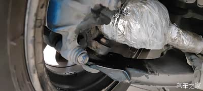

我球笼套都坏了嘎嘎开,一点声都没有,找个塑料袋子给包上了,买了新套等着到货了换上

如果正常声音,收电门,是哒哒哒轻响三下,踩电门是当一声,这个车就这样,只能慢慢习惯了。如果滑行时,很大的嗝蹦声,怀疑齿轮箱轴承,内球笼,轮毂轴承,损坏!
江神4 关禁闭 已屏蔽
