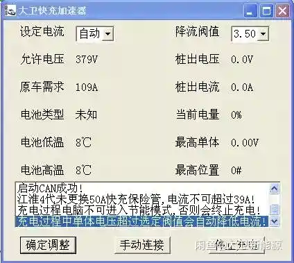

有人用过这个吗?能发到卖家介绍的这样吗?

几年来一直再用,最快加速到48-49a,后来bms总是保护,超过40就跳枪,于是我就加速到39使用,稳定,兼容性好。5代的保护不知道多少但肯定比4高,加速到50没问题。

我的5代就是用的这个,目前最大加速到57A

真棒👍🏻,371*56=20776 ,一小时能充20.77度,如果不降速度,非常好,走到哪充一小时就够了
江神4 关禁闭 已屏蔽
那也可以,降电流就走,我的平板闲鱼240买的,还是win10
