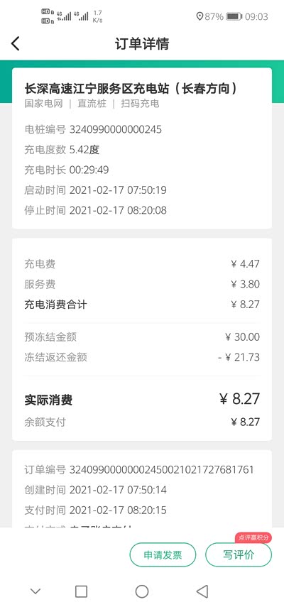

我的车最近很怪,要说坏吧,也感觉没有,现在83000公里,天最冷时候开暖风60左右续航,不开100-110,昨天我极限开法加上温度15度左右,73%的电跑了98公里,感觉也没怎么衰退,但是每次在快充桩充电感觉充的很少,30a电流10分钟能充15%,充电非常快,实测从28%到100%才充了10度电,一直到96%才降电流,你们的也这样吗?我觉得都神了,10度电能跑130公里,这能耗比太神奇了吧,上次7万公里时4s店检测说电池衰退了5%,但是他也解释不了为什么怎么充也充不了19度电的问题

这是我刚才在高速上充的

服务费真贵,莫名其妙的附加费

按百分比计算满电只有14度电,能跑100公里就不错了,可能剩下的28电量,瞬间掉电就没电了,也可能soc傻了,百分比不准,实际车没满电,但显示100的电量,我车有一次快充加速,93直接跳100,跳枪断电,再次启动,电量显示100,但可以正常充电,又充了1度多还在充,正好有车来充电,我就走了。你再试试显示100时还能不能在接着充。
