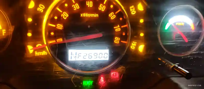

请问:
江淮IEV4 2015款 F26900是什么故障代码? 查不到,应该是BMS的,具体是什么意思?
之前还出现过F26500 也不知道什么意思

这两个代码均属于BMS(电池管理系统)的内部故障码,由于未公开,其确切含义无法直接查询,但根据经验,它们极有可能指向电池包内部的单体电压异常、温度传感器故障或高压互锁/绝缘问题。这类故障存在安全隐患且会影响车辆性能,无法自行处理,务必尽快联系江淮新能源授权服务站,使用专用诊断仪读取详细数据和历史记录,才能精准定位并维修。

上面那个❗️是刹车有问题了。打开发动机盖里面的保险有没有问题。

查询数据是单体电压异常,数据采集错误,导致BMS报错,更换8/9对应采集线解决
