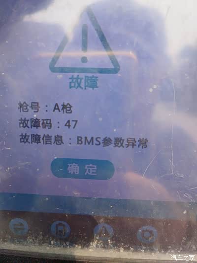

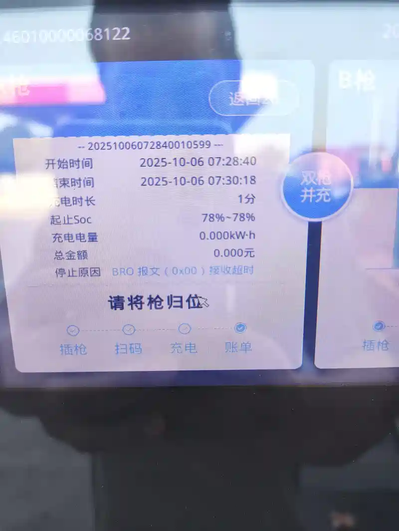

15款老4快充不了,反复几次都不行,换充电桩也不行!请教啥问题

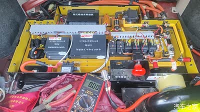

电池管理系统BMS烧了,网上买一个2-3百块,高压线束盒也买一个,因为有可能高压线束盒也坏,高压线束盒便宜1百块,这个两个换上应该就能解决问题了。

北京车友3367494 关禁闭 已屏蔽
此车与最新的快充桩不匹配,换旧一点的快充试试。

gordonxufeng 关禁闭 已屏蔽
江淮iEV
你以前快充过?同一个桩,而且桩没有升级过?四代因为协议老,本来素车能充的快充就不过(2015协议),目前上海泰纳斯全部和i玖(联长路)可以充电(亲测),不要急着修,先确认问题

新手驾驶多关注 关禁闭 已屏蔽
先试试国家电网的桩,如果不行再排除车的问题吧

waityou369 关禁闭 已屏蔽
雪铁龙C5
老4电压低 ,充电桩不兼容,只有少数的 老国网桩能快充。

郑州江淮卫哥 关禁闭 已屏蔽
打厂家客服电话去本地江淮售后服务站,完美解决。系统升级
