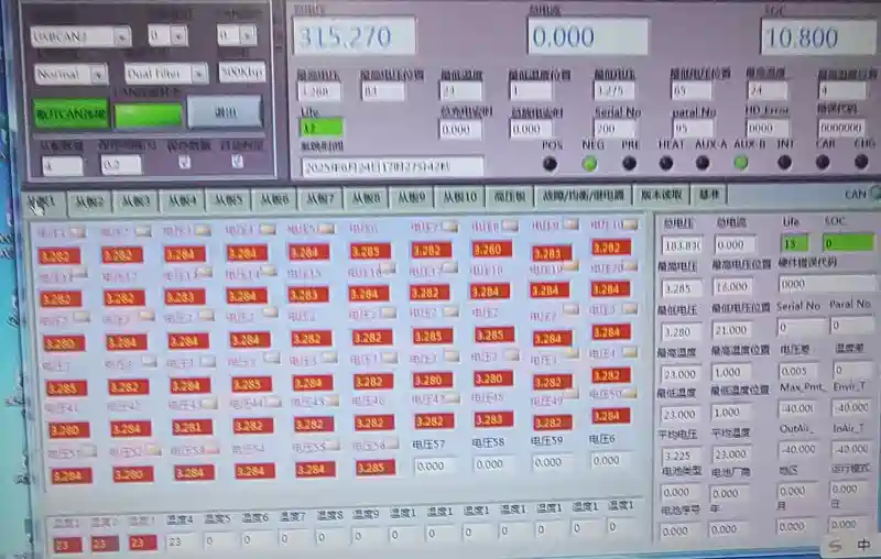

IEV4压差很好 两个从板都看了 压差都可以 总压315怎么SOC从70%掉到10%
SOC怎么算的? BMS坏了?

江淮iEV
从图片上看,电池包1没有问题.只是温度值才23,在上海?,23度是什么时候测的?
电池包2的照片发一张看看。
2025-06-30 08:51 来自天津 回复

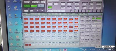

上海车友5206555 楼主 关禁闭 已屏蔽
从板2
2025-06-30 09:56 来自上海 回复
gordonxufeng 关禁闭 已屏蔽
江淮iEV
两张图的最高电压和最低电压都在3.285和3.276之间,为啥平均电压都是2.304和3.225啊?统计问题空位也算进去了?

奋斗的小鸟yxl 关禁闭 已屏蔽
确认电池单体电压没问题,那就是采集板问题了,单体电压显示和平均电压差的太多了。
