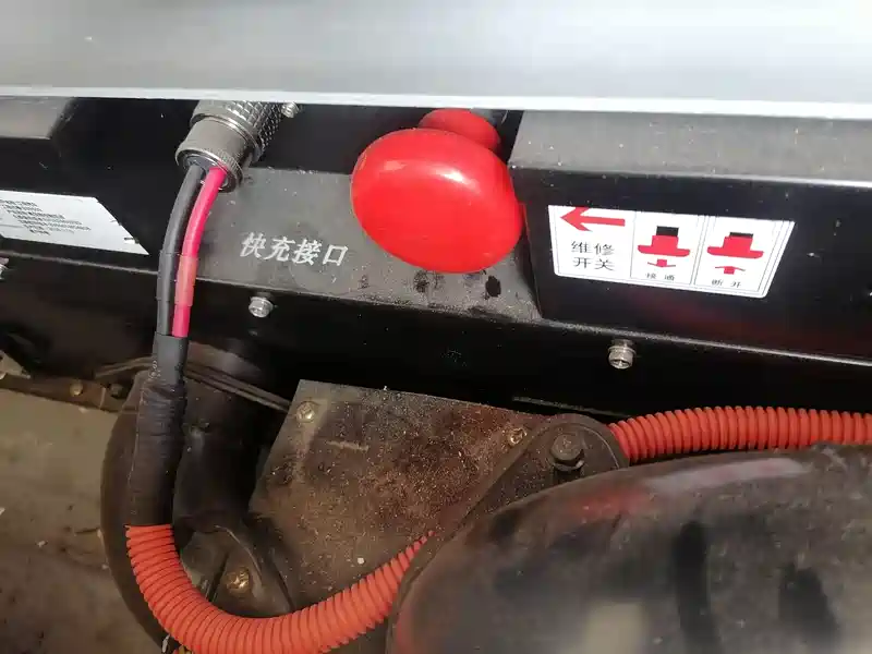

交流充不上电,充电灯显示正常就是充不上电,应该是充电机问题吧?打算自己换充电机,一直没时间,今天有时间了,我看了看,后备箱电池处有个维修开关,换充电机需要关掉这地方吗?再有,这个开关是只控制后备箱电池,还是控制整车电池组?请知道的大神告知,谢谢了。

断开安全,不断也没问题,我有次就没断直接拆装,现在我的充电机优惠1300元包邮,1天到货,厂家质保一年,美康达牌,带风扇,比原车的耐用,北京可上门安装,其他地远程指导!闲鱼搜iev4充电机,找江神4i卖的即可

充电的两个标志灯正常点亮,但充不上电?充电电流正常吗?

这个开关是断后坐垫下和后备箱的这两个电池中间,断开后坐垫下是180多伏后备箱是130多伏,都还有电的。

不过只要把钥匙拔了5分钟后电池包外部是没有高压电的,换充电机主要是把电瓶负断开就可以了。
