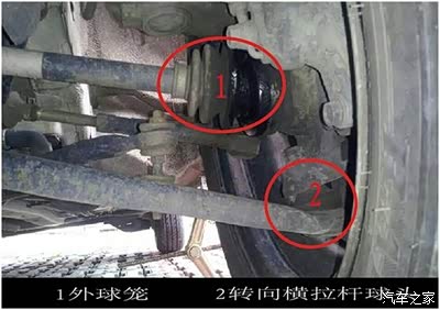

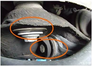

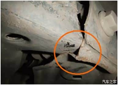

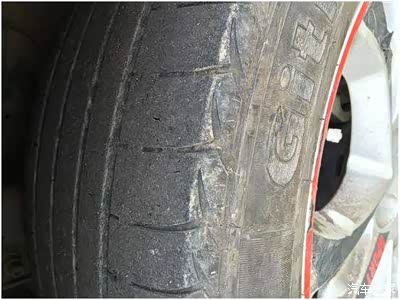

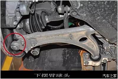

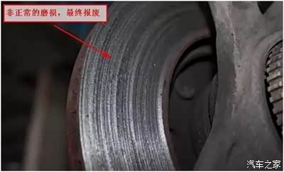

问 底盘异响需要检查哪里? 删除 推荐精华 置顶 取消置顶 关闭回复 打开回复 推荐编辑 楼主禁言 移动帖子 重置头像 操作记录 fkvij666 0浏览 · 2020-05-27 22:31 开瑞K502016款 K50S 1.5L 手动标准型前驱5挡手动行驶7万公里 底盘异响需要检查哪里? 举报 打开汽车之家 阅读体验更好 相关问题 更多 问求购K50仪表台架 0回答 问开瑞K50电瓶问题 0回答 问都换正时皮带了吗? 0回答 全部回复 只看楼主 知足常乐169688 关禁闭 已屏蔽 RAV4荣放 底盘异响的原因一般情况下,底盘异响的原因大致有如下几类:>>1、零部件之间的干涉可能原因:由于撞击或者加装其他设备,使两个部件之间相互影响。解决办法:只能通过整形修复或更换相关零部件使部件之间不产生干涉。>>2、螺栓或螺母松动可能原因:A、长期在路况比较差的道路上行驶,螺栓自然松动;B、不正当的拆卸安装使螺栓损坏;C、拧紧力矩不够或螺栓规格不对。解决办法:紧固或更换螺栓螺母。>>3、传动轴万向节故障可能原因:防尘罩破裂或漏油未及时维修引起解决办法:更换新的传动轴万向节>>4、各球头、悬挂、连接支架损坏产生的异响可能原因:长时间使用后,球头松旷或橡胶衬垫老化破裂所引起的故障解决办法:更换新的球头或支撑垫 >>5、制动系统异响可能原因:A、刹车片、刹车钳或支架松旷;B、刹车片或刹车盘故障;解决办法:检查制动系统是否松动,刹车片与刹车盘是否有异常磨损。>>6、轮毂轴承异响在一定车速时发生,有“嗡嗡”的声音,且随车速的增加而增大。可能原因:多数是由于轮毂轴承烧蚀引起。解决办法:更换新的轮毂轴承。(更换时建议两边同时更换)>>7、轮胎异响可能原因:A、轮胎本身问题B、轮胎异常磨损解决办法:检查轮胎是否有异常磨损,若有则检查底盘是否松动装配不当等,若无,则是轮胎本身的问题。>>8、变速器异响可能原因:内部齿轮磨损或少油解决办法:首先检查变速器润滑油是否足够,若无外部故障后则只能拆箱检查。 >>9、离合器异响一般为踩下离合踏板后会有异响可能原因:分离轴承少油磨损所致解决办法:更换新的分离轴承 2020-05-27 22:36 回复 沙发 屏蔽此人 举报 删除 取消删除 禁言 重置头像 共有条对话 > 玫瑰6688 关禁闭 已屏蔽 嘉际 1:减震器的异响,在过不平的路面,或者转弯时会听到!建议您更换减震器。2:由于平衡杆胶套断裂或者松动造成的悬架异响,建议检查平衡杆胶套,看看是否松动!3:悬挂度胶套的断裂或者松动,建议看下是否悬挂问题!4:轴承或者球笼的版问题,车开到80迈拐弯,把方向打的死一些,感觉是否有偏轮现象!如果有,可能是球笼或者轮子轴承的问题! 2020-05-27 22:37 回复 板凳 屏蔽此人 举报 删除 取消删除 禁言 重置头像 共有条对话 > 过去式刺痛命脉 关禁闭 已屏蔽 长安CS15 1、来自底盘部件的松旷、变形等引发的异响。 2、来自轮胎的胎噪方面的异响。 3、来自底盘部位如发动机或变速器内部部件的异响。 4、来自各传动装置,如前桥、后桥(依驱动结构)、各连接件等的异响。 5、来自前后轮轴承的异响。 2020-05-27 22:37 回复 地板 屏蔽此人 举报 删除 取消删除 禁言 重置头像 共有条对话 > 还想在主楼增加内容?点击续写主楼内容 登录 参与更多互动 发表回复 打开App,查看更多评论 首 页 上一页 下一页 末 页 跳 转 取 消 还想在主楼增加内容?点击续写主楼内容 登录 参与更多互动 系统故障 发表回复 图片最多上传9张 微信好友 微信朋友圈 新浪微博 QQ好友 QQ空间 取消 相关推荐 加载中
