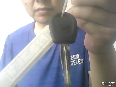

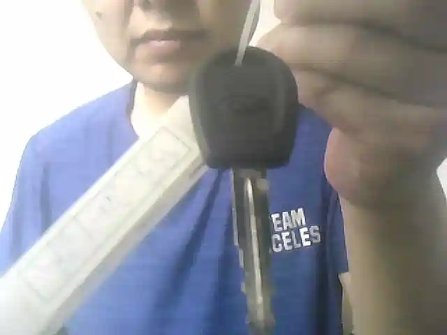

今天出了个碉堡的事情。事情的起因是这样的。。。。单位发了一箱红牛和另一箱什么的饮料。放后背箱里面还有个同事的那份。我们坐单位的班车回小区,他执意要拿饮料因为要回老家。我把遥控钥匙给了他,心想我还有备用钥匙,今天下班我去拿车,用备用钥匙打开车门就发出嘟嘟的报警声,坐进去发现锁住了,发动不了。打电话给店里问说备用钥匙只能开车门,奇葩的奇瑞哟,那我们要备用钥匙是把车当仓库用?旁边的同事笑四了,我还是老实的做他电瓶车回小区。

    备用钥匙都用在很少机会的地方,很大概率是遥控锁车后需要找备用钥匙来开,钥匙却开不了车只能开门,有什么用?真是一个意外发现的问题。要是遥控钥匙掉了,那怎么办?诶

    不好意思,我方向盘上没有插钥匙的地方,是一键启动和无钥匙进入。所以开车门报警声,一键启动锁住不能启动车。

    我好像关上车门后踩刹车扭动一键启动按钮发现锁住了,下次我试一下看看,遥控钥匙现在我同事手上,等拿到再说。记得有次我用备用钥匙打开车门发动了,但遥控钥匙在楼上有十几米的距离,怕当时还是有影响才能发动的,这次只有钥匙就不行了,我会继续试,然后把答案告诉大家。为带一键启动的用户提个醒。
