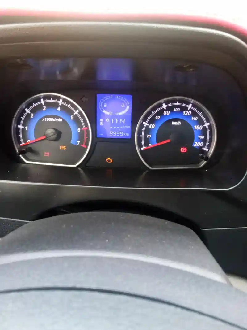

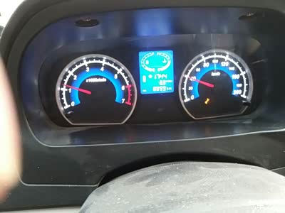

问 车子一年多了,发点图纪念一下 删除 推荐精华 置顶 取消置顶 关闭回复 打开回复 推荐编辑 楼主禁言 移动帖子 重置头像 操作记录 许昌车友5051932 0浏览 · 2017-02-27 17:38 跑的公里数也不多,请教一下保养灯怎么消除 举报 打开汽车之家 阅读体验更好 相关问题 更多 问求购K50仪表台架 0回答 问开瑞K50电瓶问题 0回答 问都换正时皮带了吗? 0回答 全部回复 只看楼主 许昌车友5051932 楼主 关禁闭 已屏蔽 开瑞K50 楼主于2017-02-27 17:40:09在汽车之家论坛触屏版续写了主楼内容 2017-02-27 17:40 回复 沙发 举报 删除 取消删除 禁言 重置头像 共有条对话 > 一生中588 关禁闭 已屏蔽 途安 我的半年了,接近一万了。那个灯亮着没问题的。我的也是一直亮着 2017-02-27 21:08 回复 板凳 屏蔽此人 举报 删除 取消删除 禁言 重置头像 共有条对话 > 倒计时器车 关禁闭 已屏蔽 瑞虎8 百度下!很简单的步骤 2017-02-28 07:55 回复 地板 屏蔽此人 举报 删除 取消删除 禁言 重置头像 共有条对话 > zhong008 关禁闭 已屏蔽 开瑞K50 按住仪表右柱子,通电3次 2017-02-28 09:54 回复 屏蔽此人 举报 删除 取消删除 禁言 重置头像 共有条对话 > 成都车友1492767 关禁闭 已屏蔽 我要申诉 本楼已被删除 查看回帖内容查看操作记录 2017-02-28 14:49 屏蔽此人 删除 取消删除 禁言 重置头像 共有条对话 > 江门车友3618636 关禁闭 已屏蔽 按住右边的按键把钥匙插进去转到打火位置不打火三秒立马按左键就好了 2017-03-01 14:59 回复 屏蔽此人 举报 删除 取消删除 禁言 重置头像 共有条对话 > 还想在主楼增加内容?点击续写主楼内容 登录 参与更多互动 发表回复 打开App,查看更多评论 首 页 上一页 下一页 末 页 跳 转 取 消 还想在主楼增加内容?点击续写主楼内容 登录 参与更多互动 系统故障 发表回复 图片最多上传9张 微信好友 微信朋友圈 新浪微博 QQ好友 QQ空间 取消 相关推荐 加载中
