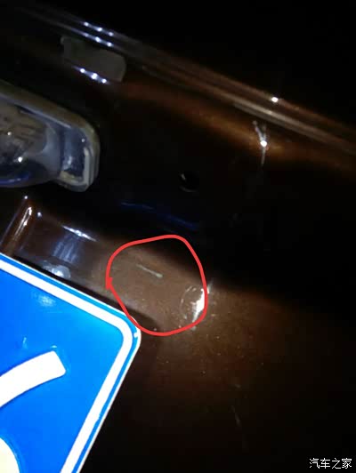

这个是牌子上面镀络件的脚磨掉了漆才锈了。是厂家设计的不完美。镀络件上面部位有双面胶就没问题。幸好我的车时间短,磨的不严重。
就是它的问题,震动时间长磨的了

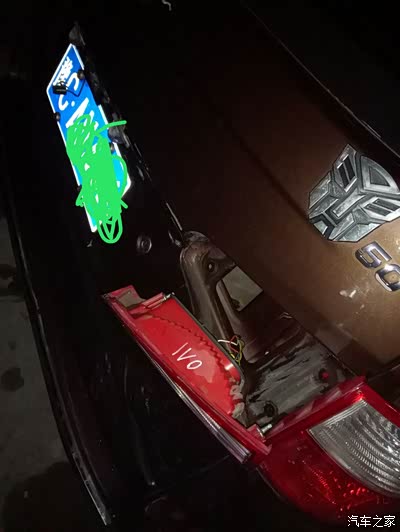

打开了后门装饰板,卸下四个螺丝,还有门两边后灯的螺丝,就可以搞了
镀络件去下来,打磨,补漆笔点完,加内胎小片安装完了。
  以后不怕这里锈透了。

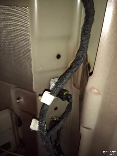

  打开过前门搞喇叭,没发现我的车,像有些人白车那样里面有锈。
