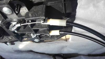

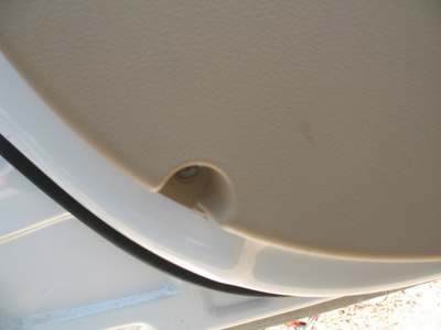

问 改音响大神速度帮忙 删除 推荐精华 置顶 取消置顶 关闭回复 打开回复 推荐编辑 楼主禁言 移动帖子 重置头像 操作记录 郎中之狼 0浏览 · 2017-01-15 10:46 马丹,车门怎么扣掉,螺丝都卸载了,求助帮忙,谢了, 举报 打开汽车之家 阅读体验更好 相关问题 更多 问开瑞K50电瓶问题 0回答 问更换 0回答 问关于K50的车顶纵杆 0回答 问求购K50仪表台架 0回答 全部回复 只看楼主 郎中之狼 楼主 关禁闭 已屏蔽 开瑞K50 2017-01-15 10:46 回复 沙发 举报 删除 取消删除 禁言 重置头像 共有条对话 > 街球手 关禁闭 已屏蔽 奇瑞QQ3 仔细查看手扣位置和升价开关是否有螺丝,剩下就是卡子,塑料撬就行! 2017-01-15 10:53 回复 板凳 屏蔽此人 举报 删除 取消删除 禁言 重置头像 共有条对话 > THTAMWAY 关禁闭 已屏蔽 开瑞K50 拉手那也有个镙丝的 2017-01-15 11:49 回复 地板 屏蔽此人 举报 删除 取消删除 禁言 重置头像 共有条对话 > THTAMWAY 关禁闭 已屏蔽 开瑞K50 从上开撬,先把小三角撬开才行 2017-01-15 11:50 回复 屏蔽此人 举报 删除 取消删除 禁言 重置头像 共有条对话 > lzwrp 关禁闭 已屏蔽 开瑞K50 玻璃升降开关后面那个拉手里也有一个向下拧的螺丝,好像是5个螺丝,螺丝拆完就从下面往外撬。你的那个位置上下都有卡扣,不好弄,从左下角那撬。 2017-01-15 12:32 回复 屏蔽此人 举报 删除 取消删除 禁言 重置头像 共有条对话 > 凯撒大帝鲁 关禁闭 已屏蔽 凯翼X5 先检查下,所有螺丝都下来,把手,开关全部分离,剩下的门板直接撬开就可以,里面是塑料卡扣。 2017-01-15 13:30 回复 屏蔽此人 举报 删除 取消删除 禁言 重置头像 共有条对话 > 郎中之狼 楼主 关禁闭 已屏蔽 开瑞K50 凯撒大帝鲁 2017/01/15 13:30:44 发表在 6楼 先检查下,所有螺丝都下来,把手,开关全部分离,剩下的门板直接撬开就可以,里面是塑料卡扣。谢谢了,直接翘开了,谢谢了, 2017-01-15 20:49 回复 举报 删除 取消删除 禁言 重置头像 共有条对话 > 郎中之狼 楼主 关禁闭 已屏蔽 开瑞K50 谢谢大家指导,搞定了,建议后面车友装喇叭,外面这层也贴一些止震板,我里面贴的止震板,外面贴的隔音棉,低音喇叭振动时框架会跟着产生明显共振嗡嗡响, 2017-01-15 20:53 回复 举报 删除 取消删除 禁言 重置头像 共有条对话 > 还想在主楼增加内容?点击续写主楼内容 登录 参与更多互动 发表回复 打开App,查看更多评论 首 页 上一页 下一页 末 页 跳 转 取 消 还想在主楼增加内容?点击续写主楼内容 登录 参与更多互动 系统故障 发表回复 图片最多上传9张 微信好友 微信朋友圈 新浪微博 QQ好友 QQ空间 取消 相关推荐 加载中
