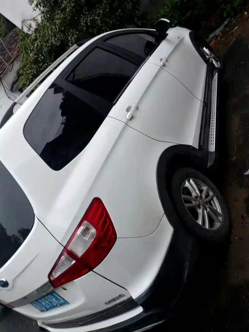

侧身照有毒。谁知道远光怎么调低啊。难道不可以?
执行088

可以调低,一般都在大灯后方有专门的调整螺丝,如果你找不到可以找个修理工帮你调一次,以后自己就知道了

我去找过修车的师傅。他搞了一下。直接给我说不能调

可能我孤陋寡闻,不过我还没见过小型汽车灯光不能调节的。

大灯上面有个孔,用十字螺丝刀调整!每个大灯都可以调的

可以调的,我的灯左右高低都自己调的

我试过了。反顺都搞了一下。还是动都不动

上面孔对应的里面有带齿的垫片,用十字批插入齿里,顺时针拧,就是低的。你可以把车开到一面墙前,打开远光,在墙上的灯心处做个记号做参考。白天也可以
