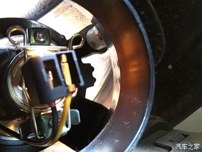

车左侧近光灯时亮时灭,打开防尘塞,摸上去特别烫手,似乎是哪个地方接触不好,仔细一看,里面有橘色光不规律的闪烁,怎么办?

你是说里面有打火吗

赶紧拨下来检查,灯泡与插座接触不良打火。

这个位置太难操作了 不会拔

那就往里稍微用力按下试,实在不行找修理工维修一下,不是什么大问题。

打开车灯,用手稍微用力按下试试看。

谢谢,我试试吧
