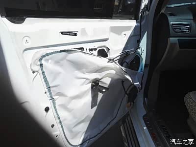

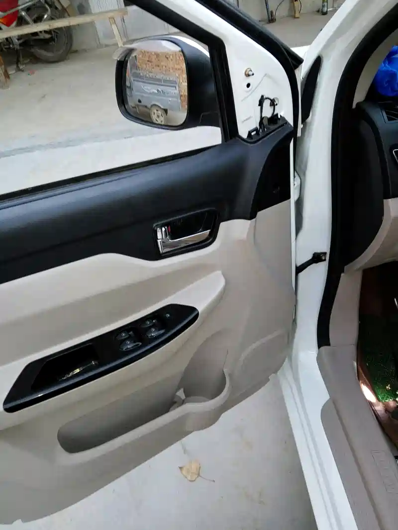

问 求助拆门教程~~ 删除 推荐精华 置顶 取消置顶 关闭回复 打开回复 推荐编辑 楼主禁言 移动帖子 重置头像 操作记录 单翼独飞 0浏览 · 2016-08-30 18:40 驾驶位车门怎么拆开啊,详细步骤,谢谢,里面有锈出来,想喷点漆,谢谢 举报 打开汽车之家 阅读体验更好 相关问题 更多 问更换 0回答 问关于K50的车顶纵杆 0回答 问求购K50仪表台架 0回答 问开瑞K50电瓶问题 0回答 全部回复 只看楼主 单翼独飞 楼主 关禁闭 已屏蔽 开瑞K50 唉,怎么没有帮忙的啊,谁说下啊,谢谢了 不敢使劲抠~ 2016-08-30 18:58 回复 沙发 举报 删除 取消删除 禁言 重置头像 共有条对话 > 开封车友6708320 关禁闭 已屏蔽 我也想拆, 2016-08-30 19:23 回复 板凳 屏蔽此人 举报 删除 取消删除 禁言 重置头像 共有条对话 > 荆州车友6860914 关禁闭 已屏蔽 去服务站搞 你自己搞不好怕你搞坏了 2016-08-30 20:38 回复 地板 屏蔽此人 举报 删除 取消删除 禁言 重置头像 共有条对话 > PJXMM 关禁闭 已屏蔽 开瑞K50 单翼独飞 2016/08/30 18:40:30 发表在 主楼 驾驶位车门怎么拆开啊,详细步骤,谢谢,里面有锈出来,想喷点漆...买套工具,从门下面两边角开始拆。 2016-08-30 20:55 回复 屏蔽此人 举报 删除 取消删除 禁言 重置头像 共有条对话 > 随性而喂之 关禁闭 已屏蔽 开瑞K50 3了无痕 2016/08/30 19:23:32 发表在 板凳 我也想拆,一把螺丝刀就可惜,六颗螺丝,车门拉手和车门开关里也有共六颗,后面的事就直接掰,算是卡扣,从下开始 2016-08-30 22:08 回复 屏蔽此人 举报 删除 取消删除 禁言 重置头像 共有条对话 > 剑阁 关禁闭 已屏蔽 开瑞K50 把螺丝卸掉,然后使劲掰就可以了 2016-08-30 22:32 回复 屏蔽此人 举报 删除 取消删除 禁言 重置头像 共有条对话 > fendouhr 关禁闭 已屏蔽 开瑞K50 楼上正解 2016-08-30 22:32 回复 屏蔽此人 举报 删除 取消删除 禁言 重置头像 共有条对话 > fendouhr 关禁闭 已屏蔽 开瑞K50 2016-08-30 22:32 回复 屏蔽此人 举报 删除 取消删除 禁言 重置头像 共有条对话 > 还想在主楼增加内容?点击续写主楼内容 登录 参与更多互动 发表回复 打开App,查看更多评论 首 页 上一页 下一页 末 页 跳 转 取 消 还想在主楼增加内容?点击续写主楼内容 登录 参与更多互动 系统故障 发表回复 图片最多上传9张 微信好友 微信朋友圈 新浪微博 QQ好友 QQ空间 取消 相关推荐 加载中
