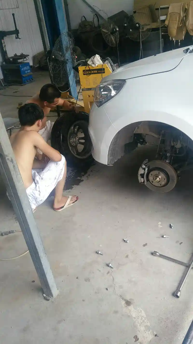

车胎被自攻丝扎了,修车师傅说没扎透没事,不用补,试了也没漏气然后就装上了!听说装轮胎的时候还要做动平衡有这个必要吗,求大神指点

按说这个是一定要做的,因为动平衡的作用是保证轮胎和轮毂组成的整体在转动时保证平衡没有抖动,那么在补胎的时候,需要把轮胎从轮毂上拆下,粘补后再安装到一起,这样的话整体的质量分配就被打乱了,所以需要重新通过动平衡来校正。一般的轮胎店单只轮胎动平衡的价格是10元,如果遇到店家服务好的也会赠送。如果补胎后不做动平衡,在高速行驶的时候,会造成车身和方向盘的抖动,市区低速行驶也许感觉不明显,但也会造成轮胎不均匀的磨损,所以无论是从安全考虑还是从车胎的行驶寿命来考虑,动平衡都是必须要做的。

轮毂和胎分离过就做个动平衡,跑高速的时候不会抖把。

轮毂和轮胎分离后再安装在一起,原来的平衡配重位置点发生变化了,除非在拆轮胎前记住安装位置(先作好标记)安照标记再装上可以不做动平衡(前提是没有补胎)。但是标记一般做不到。高速路应做动平衡。

有必要,超过一百码方向盘就会抖,前提是动平衡有问题的情况下,
