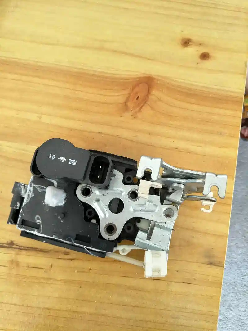

四个门锁,除了主驾驶位的那个别的都坏了,问题出在总成里面的齿轮轴心上。中间两个轴心都是塑料做的,都断轴了,买过新的,但是用了15天也同样断了。请问厂家就没有好质量的门锁吗?

        不是说塑料件就不够好。如果同样的问题反复出现。应该检查其他原因。是不是调整一下门扣的位置。

        三个原厂件都坏了,在网上买过新的结果还是同一个地方的问题。去年6.19的车高配的。个人电话13719723405.

        再买新的也没用,就让修车师傅用铁线代替齿轮轴心,可惜有两个还是不行。真是买来烦心。
