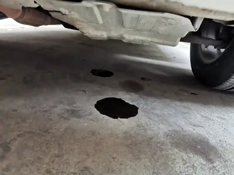

K50换完变速箱油还渗油,密封胶圈和密封胶都用了还是漏,咋办?
维修电视
0浏览 · 2025-12-30 10:37· 发布于广东
K50自动变速箱换油后渗油,已更换密封胶圈,还是渗油出来,用密封胶还是渗油,哪位大神知道如何处理才不渗油?
优质解答
小牛王1 关禁闭 已屏蔽
开瑞K50自动变速箱换油后反复渗油,核心是未找准渗漏点+密封安装/清洁不到位+油压异常,按以下步骤彻底解决:先升车擦净油迹,确定是油底壳/油封/结合面/螺丝渗漏;更换原厂/优质密封圈,清理结合面油污、毛刺与旧胶,油底壳变形则更换;打胶选耐油耐高温的变速箱专用密封胶(如乐泰598),薄而均匀涂抹,按原厂扭矩对角紧固螺丝,避免局部缝隙;检查并调整油位至标准、疏通通气孔防压力过高;若仍渗,检查半轴/输入轴油封是否安装反向或轴颈磨损,必要时换油封或修复轴颈,最后路试后复查渗漏点并补紧。
2025-12-30 10:48 来自吉林 回复
与世无争的帅锅 关禁闭 已屏蔽
凯越
针对你的开瑞K50在更换变速箱油和密封圈后依然渗油的问题,核心原因可能并非密封件本身,而在于变速箱通气孔堵塞、油底壳安装面不平、实际渗漏点判断错误或安装操作不规范。建议你首要检查并疏通变速箱顶部的通气孔,然后彻底清洁变速箱外壳并短途行驶以精确定位渗漏源头,最后检查油底壳是否变形、清理残留旧胶,并确保所有螺栓按对角线顺序均匀紧固至标准扭矩。如果以上步骤均无效,则需考虑变速箱内部压力异常等更深层故障。
2025-12-30 11:19 来自吉林 回复
维修电视 楼主 关禁闭 已屏蔽
添加变速箱油是从测量变速箱油液口加入的(变速箱油液标尺口处),开瑞K50是从这个地方加入变速箱油吗?没有加错吧?
