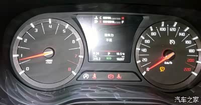

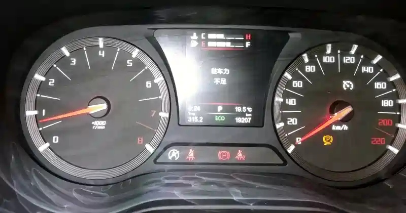

小6拉电子手刹提示“驻车力不足”不知道有没有人遇到过
chb3651
0浏览 · 2016-04-28 16:35
拉电子手刹提示“足”如下图,若是手刹确实没力,有坡度会出现溜车现象。在平地时种报警若出现此故障后把车熄火至行车屏熄屏后重新启动又变得正常,
15年5月买的车今年2月开始出现这个故障,至今为止此故障至少出现过20次以上。也因此故障跑SSSS店三次了,每次都是用电脑检测一下后告诉我没有问题,但每次检测完后都会再次频繁出现。真是快崩溃了,高手求救啊!

一般新车都是检查过各种油液的,除非4S不够仔细检查。按照你的说法,4S也应该检查了很多次了,那么问题来了,有可能是液体在循环的过程中存在部分空隙的气泡导致(可能性超小),也有可能是泵的问题,也有能是传感器的问题。
很多时候是传感器有问题的。
4S现在估计也在观察当中,因为一辆车的部件超级多,而且配置高,电子技术多的车就更多故障点了。很难说一下子就能找到问题所在的,一般用排除法,一边排除一边观察。
你的说法,就是4S在观察中,还没用排除法去更换配件。
这都是4S一般的流程做法。
只要4S服务和售后做的好,其实也不怕,你可以先忽略这个报警,开两个星期再去找4S消故障码。有时候新车友这个问题就是整个汽车电子技术系统还没正常跑起来。

事关安全 顶起来。正常要检查电子手刹泵的动作到不到位,这个部分电脑是测不出,如果你脚刹正常,十有八九是手刹泵的问题。难道你去4s检测epb时都能刹死,回去就出现刹车力不足。不行就要要求换泵,不换投诉厂家,不然那次不知道溜车了可麻烦。
2016-04-29 07:27 回复
NETATZ稻哥 关禁闭 已屏蔽
正常的epb拉起明显有个液压声,脚刹感觉松了,手刹泵向刹车施加的刹车力和大力踩刹车差不多

15年4月的车,四千公里一次,试过两次。一万八千公里,档位显示闪烁,打算五一后去4s保养处理问题。
人到中年的Oscar 关禁闭 已屏蔽
我上周碰到过一次,我的是2015年3月份的车。我当时正在行驶过程中,在市区,吓我一跳。。趁等红灯那会我熄火重新打火就OK了。

拉电子手刹提示“驻车力不足”,如下图,若是出现手刹确实没力,有坡度的地方会出现溜车现象。在平地时也会出现这种报警。若出现此故障后把车熄火至行车屏熄屏后重新启动又变得正常, 15年5月买的车,今年2月开始出现这个故障,至今为止此故障至少出现过20次以上。也因此故障跑SSSS店三次了,每次都是用电脑检测一下后告诉我没有问题,但每次检测完后都会再次频繁出现。真是快崩溃了,高手求救啊!
虽然我开的也是ga6但是暂时没有遇到这个问题!我估计肯定是有问题,建议换个4s店试试,自己也可以查查,看推一下推的动不?
可能你说的是对的,明天去4S把你的回复给他们看看,非常感谢!

你的问题解决了吗?我的出现了
东莞车友1370596 关禁闭 已屏蔽
你的问题解决了吗?我的出现了
chb3651 楼主 关禁闭 已屏蔽
传祺GA6
没有彻底解决,好像是行车电脑的问题,下次过去要求他们把我的行车电脑换了。

      车提第3出现此状况,楼主的处理好了吗?4儿子整半天都没修好
