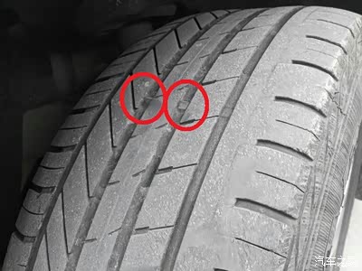

请问轮胎花纹还有2MM是否要更换了?什么时候换最合适?

轮胎是否需要更换,一是胎侧受伤或被扎及胎面伤口太大,二是磨损到轮胎的磨损标记,三是自然的老化十分严重时。

2MM已经不能继续使用了,轮胎的排水沟里有一个模块,这个就是警示线,

除破损、鼓包的车胎之外,轮胎寿命(更换)由两项指标决定:1.时间。2.磨损程度。哪项先到按哪项更换。
一.时间:由生产日期(轮胎侧面有标注)计,五年为老化更换期。如果超过五年,即使轮胎花纹磨损程度未到极限,也要更换。
二.磨损程度:如果以行驶里程更换轮胎,可以作为参考,主要还是看磨损程度。因为汽车自身重量、日常轻载、满载、轮胎质量等,这些因素在同等里程下,轮胎磨损程度会有差别,甚至较大。而且很多车主在换胎后根本记不住里程。以下两种方法可自行测检:
1.察看轮胎:在轮胎花纹之间,有几道绕轮胎的环形凹槽,凹槽当中相隔一段会有一个“凸点”标记(1.6毫米高度),低于旁边的轮胎花纹,当轮胎花纹磨损程度和这个凸点相平时,表示要更换。这是很多生产厂家作为轮胎安全使用而特设的标记(但并非所有品牌的轮胎都设有这标记)。
2.使用专用量尺测检胎纹磨损程度:量尺上面分别是红、黄、绿三种颜色。使用时将量尺伸缩部位顶着轮胎花纹底部察看颜色:绿色→良好;黄色→临界;红色→更换。没有颜色的量尺看刻度:等于或少于1.6毫米要更换。

轮胎是否需要更换,取决于轮胎实际的使用情况和轮胎年限。 最简单的方法是通过一元硬币快速判断。将硬币放在轮胎的凹槽内,当硬币背面的花能完全露出时,说明轮胎已经磨损到该更换了。

如果还有两毫米的话,这个我觉得还是尽早的去更换一下吧。其实磨损的轮胎中间的那个警戒刻度线那就需要换了。

一般轮胎使用寿命为5-7万公里(排查爆胎损伤无法补之外),轮胎是否需要更换主要看磨损和橡胶的老化程度,轮胎上面有个磨损警戒线,如果磨损程度接近这个警戒线了则需要更换!

汽轮一般在5年或8W公里左右更换一次,具体看车辆的行驶路况。具体可以看轮胎的花纹深度和轮胎橡胶的老化程度。轮胎花纹深度磨损到限位记号即花纹深度小于1.6MM和轮胎橡胶出现了很多细小的裂纹,这时就需要更换轮胎了。

轮胎花纹所剩沟槽深度如果是低于1.6毫米……那么轮胎必须被更换,因为轮胎的排水能力已经大大下降了,车辆在湿地行驶会比较危险。

轮胎的胎槽内有一个安全线,只要轮胎没摸到那个安全线都是可以正常使用的。

1、轮胎着地面磨损程度,到安全线必须更换;
2、轮胎侧面如果出现细小的龟裂纹,并且连接在一起的话,说明老化程度该更换;
3、轮胎侧面如果有鼓包的话,也要更换,说明里面的帘线有断裂。
2毫米可以考虑换了。
