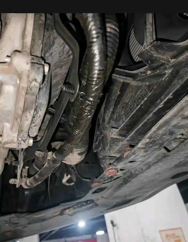

19款福睿斯,才跑了6万多公里,现在跑起来顿挫严重,去售后检查拆开发动机护板发现变速箱连接器开始漏油了,在网上搜索发现这个问题是福睿斯6F35变速箱的通病,售后说换一个连接器要7.800,不知道其他车主有没有遇到这个问题,怎么维修的。

这是福睿斯6F35变速箱的通病,别被售后7800的报价吓住。可以找靠谱的修理厂,只换连接器密封件或单独换连接器,一两千就能搞定,先别着急换总成,多问几家店对比下价格,能省不少钱。

16年的变速箱漏油,换的管件加工时400块。

我的6年就发现变速箱线束插头有少量渗油,第一家修理店报价1260,第二家报价580,第二家看了以后说可以不换,换了隔一段时间也会那样,现在又开了一年,没管它。

我今天做保养时也发现了,同样的位置  听修理工说材料加工时差不多要2千多的样子  ,我车快8万公里了

还是蛮纠结的修理工说暂时等它这样,但天气逐渐热起来害怕到时有个啥子的,毕竟在渗透呢,那个插头拔下来看见有油呢

还好  我的延保还没到期  给400打电话  安排给我做索赔  太好了 又节约1000多呀

    已经换了,要是不换 油要毛细效应渗透到电脑版

    设计缺陷,过了三包也可以申请索赔免费更换,可以的。
