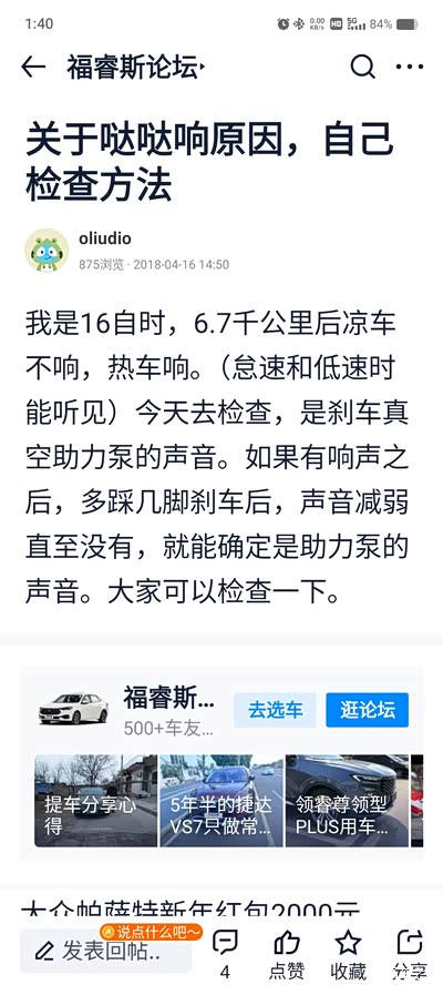

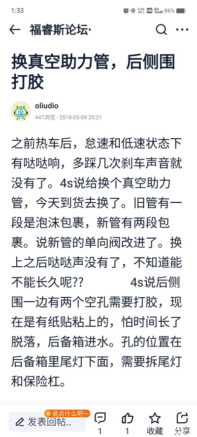

oliudio 关禁闭 已屏蔽
奇瑞QQ3
没出保之前换的,到现在一直没响
01-23 13:35 来自辽宁 回复
oliudio 关禁闭 已屏蔽
奇瑞QQ3
01-23 13:40 来自辽宁 回复
