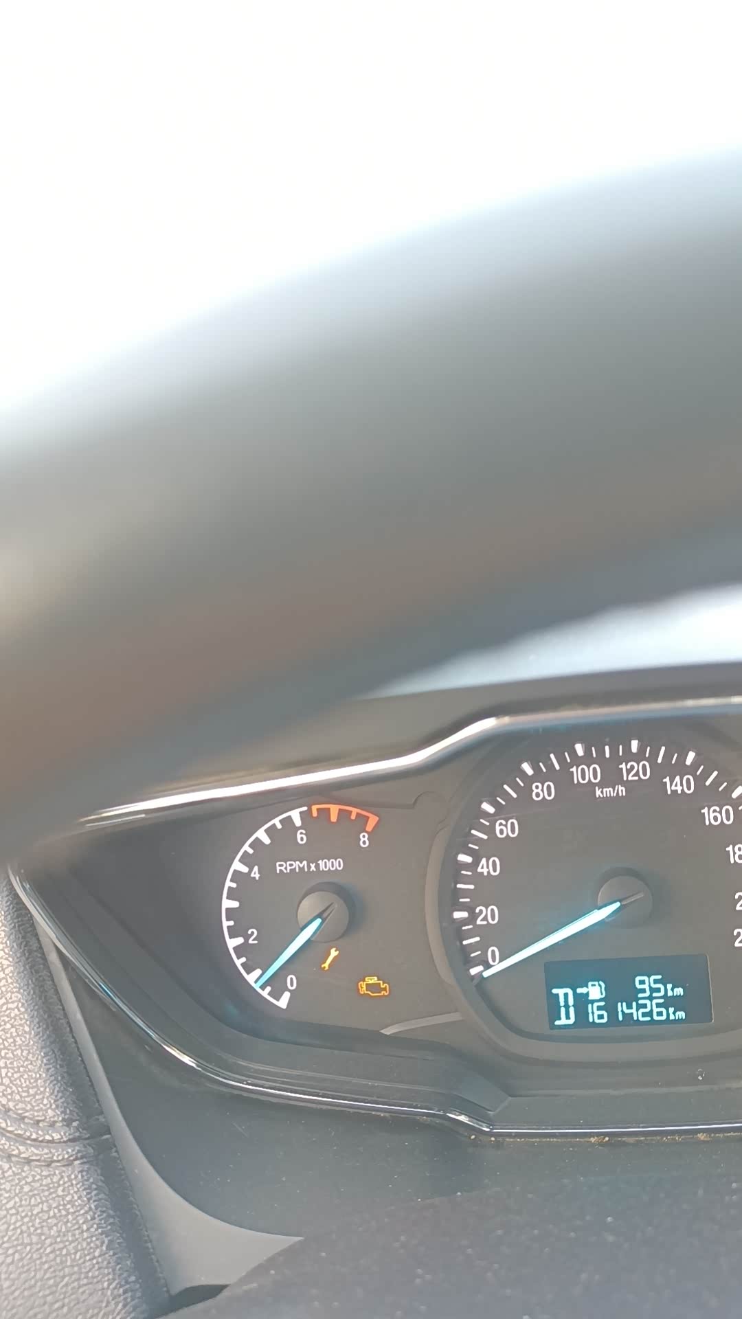

15年的自动挡,这两天突然出来这个标志,修车师傅说要修变速箱,怎么搞

去汽修店用OBD电脑读故障码(重点看P07xx开头的变速箱相关码),比如P0705是档位传感器故障,P0730是换挡比异常,很多时候换个传感器/电磁阀就能解决,不用拆变速箱。

15年福睿斯自动挡同时亮起发动机故障灯和小扳手图标,小扳手大概率是保养提醒(可能与故障巧合亮起),发动机故障灯亮未必是变速箱问题,该车型6速手自一体变速箱常见诱因有变速箱电磁阀卡滞、转速/油压传感器异常、变速箱油液不足或变质,也可能是发动机侧(如氧传感器、火花塞、节气门脏污)故障触发关联故障码,切勿直接大修变速箱,建议先去维修店用OBD诊断仪读取故障码,明确故障源头是发动机还是变速箱,再针对性排查:先检查变速箱油液位和状态、发动机侧基础部件(火花塞、节气门),排除低成本故障后,再判断是否需要维修变速箱内部部件。

15款福特福睿斯自动挡出现变速箱故障灯,大概率是变速箱传感器故障、电磁阀卡滞、换挡逻辑异常或变速箱油变质导致,不建议直接大修,可先检查变速箱油的液位和状态,更换原厂变速箱油并清洗滤网,再用诊断仪读取故障码,针对性处理传感器或电磁阀等小问题,若故障码显示离合器片磨损、阀体故障等机械问题,再进行专业变速箱维修,建议找有变速箱专修经验的门店明确故障根源后再定方案。

我也出过,4S店要我换三元,途虎检测也怀疑是三元坏了,说没有修的必要的,然后检测完故障灯自己消失了,然后直接做汽车年检,也正常过了,有时并不是问题,这些检测感觉都不靠谱啊
