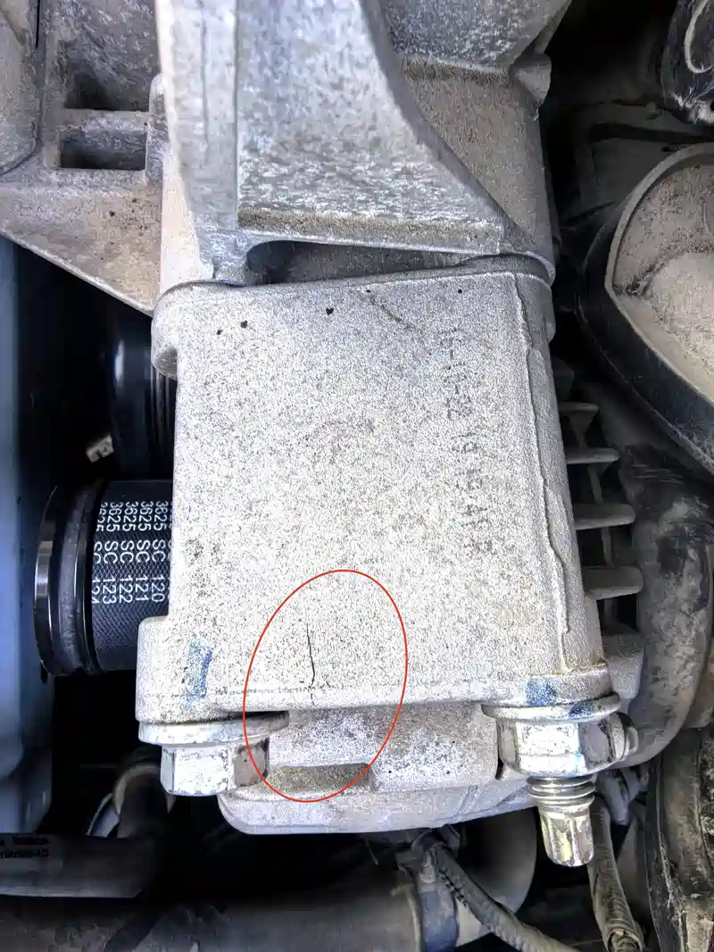

问 换正时皮带时发现零件被撬坏,这会影响什么? 删除 推荐精华 置顶 取消置顶 关闭回复 打开回复 推荐编辑 楼主禁言 移动帖子 重置头像 操作记录 大连车友9407811 0浏览 · 2025-12-07 15:29· 发布于辽宁 换正时皮带,发现这块被撬坏了。有影响吗?这个叫什么名字? 举报 打开汽车之家 阅读体验更好 相关问题 更多 问大屏导航问题 0回答 问15款福睿斯机脚胶 0回答 问冷启动吱吱响 0回答 问求助!汽车大灯怎么拆 0回答 问方向盘不自动回位 0回答 问车辆无法启动 0回答 全部回复 只看楼主 狗哥聊聊车 关禁闭 已屏蔽 这个应该是发动机支架,要是撬坏的地方影响支架固定或缓冲的话,可能会让发动机震动变大、异响,得让师傅检查下损坏程度,要是裂得深最好换个新的。 2025-12-07 18:43 来自辽宁 回复 沙发 屏蔽此人 举报 删除 取消删除 禁言 重置头像 共有条对话 > mm_mjp 关禁闭 已屏蔽 这是发电机支架,咱们这车发电机皮带用的弹性皮带,没有涨紧轮。把发电机拆松,套上皮带,要用撬棍撬损坏的那个位置归位套上发电机螺丝。 2025-12-08 14:44 来自重庆 回复 板凳 屏蔽此人 举报 删除 取消删除 禁言 重置头像 共有条对话 > shj008 关禁闭 已屏蔽 感觉让修理工返工,换个新支架 2025-12-13 16:25 来自上海 回复 地板 屏蔽此人 举报 删除 取消删除 禁言 重置头像 共有条对话 > modesten 关禁闭 已屏蔽 发电机的外壳,我的也被撬掉了。这些人的水平实在太差劲了 2025-12-14 08:44 来自上海 回复 屏蔽此人 举报 删除 取消删除 禁言 重置头像 共有条对话 > 福瑞斯2015haoyunlai 关禁闭 已屏蔽 不会是在途虎搞的吧? 2025-12-14 10:55 来自广东 回复 屏蔽此人 举报 删除 取消删除 禁言 重置头像 共有条对话 > 还想在主楼增加内容?点击续写主楼内容 登录 参与更多互动 发表回复 打开App,查看更多评论 首 页 上一页 下一页 末 页 跳 转 取 消 还想在主楼增加内容?点击续写主楼内容 登录 参与更多互动 系统故障 发表回复 图片最多上传9张 微信好友 微信朋友圈 新浪微博 QQ好友 QQ空间 取消 相关推荐 加载中
