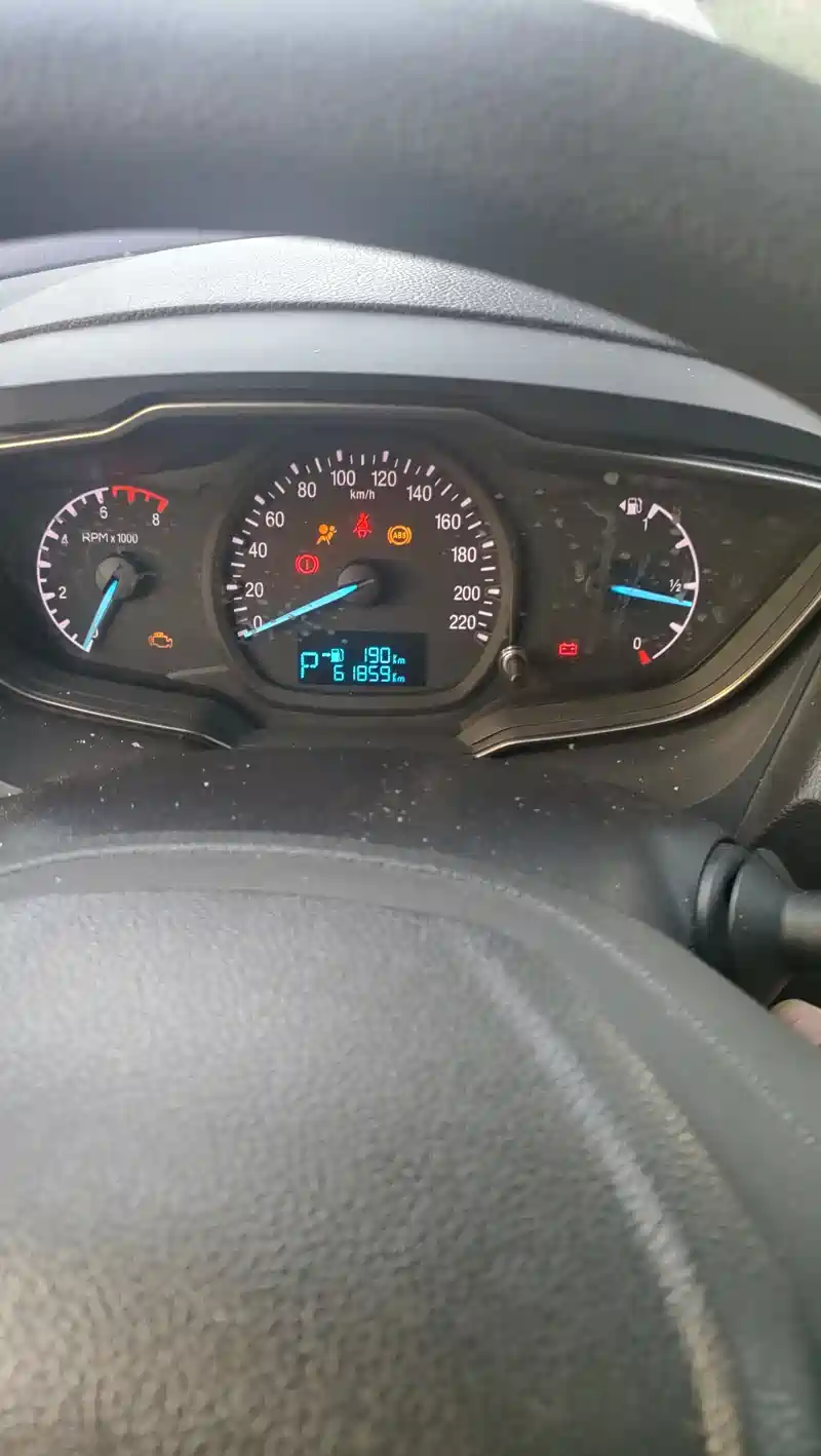

问 车子启动不了挂不上档 有哒哒哒的声音 删除 推荐精华 置顶 取消置顶 关闭回复 打开回复 推荐编辑 楼主禁言 移动帖子 重置头像 操作记录 广州车友9027453 0浏览 · 2025-11-23 17:41· 发布于广东 举报 打开汽车之家 阅读体验更好 相关问题 更多 问正时皮带实图 0回答 问求助!汽车大灯怎么拆 0回答 问请问这是什么? 0回答 问3缸车该用什么机油? 0回答 问车辆无法启动 0回答 问倒车影像问题 0回答 全部回复 只看楼主 老万_5215 关禁闭 已屏蔽 极狐 考拉S 从你说的情况,可能是起动机坏了。按两下喇叭听听,如果声音够响亮,电路没有问题。 2025-11-23 17:49 回复 沙发 屏蔽此人 举报 删除 取消删除 禁言 重置头像 共有条对话 > 云逸龙 关禁闭 已屏蔽 福睿斯 有可能是变速箱有问题或者挂档机构故障,如果热车后能挂档那就是润滑油没有完全润滑的问题 2025-11-23 18:07 来自山东 回复 板凳 屏蔽此人 举报 删除 取消删除 禁言 重置头像 共有条对话 > 买辆小汽车吧 关禁闭 已屏蔽 这是电瓶亏电了,哒哒声是启动机供电不足的动静,先搭电试试能不能启动,启动后给电瓶充电。要是搭电还不行,可能是启动机或档位锁止机构的问题,得叫救援拖去检查。 2025-11-23 18:30 来自北京 回复 地板 屏蔽此人 举报 删除 取消删除 禁言 重置头像 共有条对话 > 萌哥wm 关禁闭 已屏蔽 传祺ES9 广州车友9027453兄,这是电瓶亏电导致的:哒哒声是启动机电压不足的表现,亏电后挡位锁也会失灵挂不上档。你可以找其他车搭电启动,搭电时注意正负极别接反;启动后怠速半小时给电瓶充电,之后检查电瓶寿命,要是用了超过3年就换个新电瓶,避免再出现这种情况。希望这些对兄弟有帮助。 2025-11-23 19:14 来自广东 回复 屏蔽此人 举报 删除 取消删除 禁言 重置头像 共有条对话 > 与世无争的帅锅 关禁闭 已屏蔽 凯越 福睿斯无法启动、挂不上档并发出哒哒声,同时喇叭不响且故障灯亮,这一系列症状根本原因极可能是车辆蓄电池严重亏电或已失效,导致电力不足以驱动启动机和车载电器;首要任务是尝试为蓄电池搭电启动,成功后可行驶一段时间充电,但之后务必尽快前往专业店铺对蓄电池进行检测与更换,以彻底解决问题。 2025-11-23 20:47 回复 屏蔽此人 举报 删除 取消删除 禁言 重置头像 共有条对话 > 还想在主楼增加内容?点击续写主楼内容 登录 参与更多互动 发表回复 打开App,查看更多评论 首 页 上一页 下一页 末 页 跳 转 取 消 还想在主楼增加内容?点击续写主楼内容 登录 参与更多互动 系统故障 发表回复 图片最多上传9张 微信好友 微信朋友圈 新浪微博 QQ好友 QQ空间 取消 相关推荐 加载中
