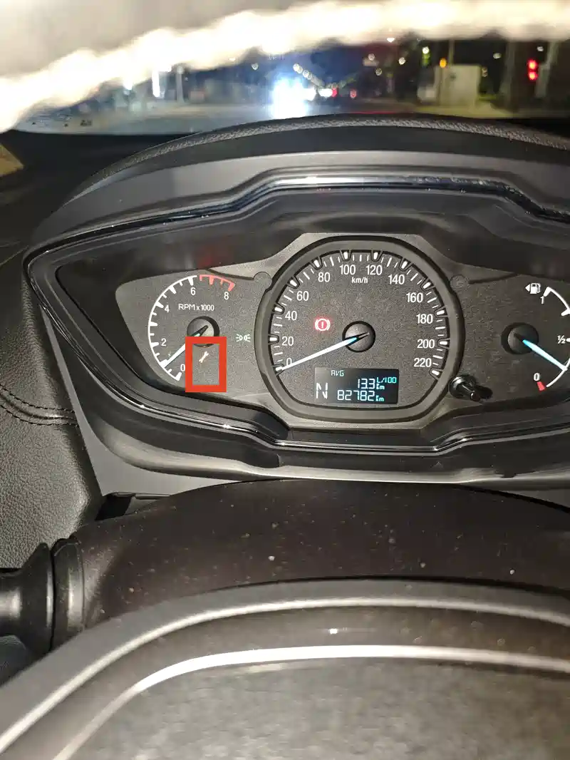

问 福特福睿斯仪表盘出现扳手图标,发动机故障了吗? 删除 推荐精华 置顶 取消置顶 关闭回复 打开回复 推荐编辑 楼主禁言 移动帖子 重置头像 操作记录 abd82xsc4 0浏览 · 2025-07-29 21:35· 发布于广东 福特福睿斯中控仪表盘,插钥匙通电打着火后在发动机转速表部位出现了一把扳手的图标,发动机故障了?车辆熄火后,停电再通电,这把扳手的图标又消失了,近来时不时有这个图标出现。前几天才换的发动机机油。 举报 打开汽车之家 阅读体验更好 相关问题 更多 问福特的保养问题 0回答 问跑几公里发动机温度高 0回答 问大哥们这个怎么拆 0回答 问福睿斯挂挡问题 0回答 问大佬们解惑 0回答 问挡泥板内罩漏水 0回答 全部回复 只看楼主 闪电faster 关禁闭 已屏蔽 这个是保养提示,你刚换完机油保养完,就是当时保养提醒没复位。复位一下就好了。 2025-07-29 21:56 来自吉林 回复 沙发 屏蔽此人 举报 删除 取消删除 禁言 重置头像 共有条对话 > 凯普狄诺607 关禁闭 已屏蔽 雪铁龙C5 保养后没给你重置,参照说明书自己动手试试:按住小计里程归零键,插入钥匙通电不启动车子(一键启动不踩刹车通电),直到保养提示消失为止试试吧,如果消除不了只有去4S店用电脑清除了! 2025-07-30 07:00 来自上海 回复 板凳 屏蔽此人 举报 删除 取消删除 禁言 重置头像 共有条对话 > 萌哥wm 关禁闭 已屏蔽 传祺ES9 abd82xsc4兄,扳手图标一般是保养提醒或系统偶发故障。刚换机油,可能是保养复位没做好,或传感器、电路信号异常。先试试手动复位保养提示(查下福睿斯复位方法),若还出现,用诊断仪读故障码,看是否有传感器(如机油压力、转速传感器 )数据异常,排查电路和模块,供参考,望采 。 2025-07-30 08:26 来自广东 回复 地板 屏蔽此人 举报 删除 取消删除 禁言 重置头像 共有条对话 > 秦始黄焖鸡 关禁闭 已屏蔽 哈弗大狗 该去保养了,也就是告诉你该给它花钱了,找个修理厂刷一下保养周期就没了 2025-07-30 10:57 来自吉林 回复 屏蔽此人 举报 删除 取消删除 禁言 重置头像 共有条对话 > 我吃了个柠檬 关禁闭 已屏蔽 福睿斯 你这个我不太了解,我的保养提示是在屏幕上提示,每次启动都提示,可以自己手动清零 2025-08-04 03:13 来自广西 回复 屏蔽此人 举报 删除 取消删除 禁言 重置头像 共有条对话 > 还想在主楼增加内容?点击续写主楼内容 登录 参与更多互动 发表回复 打开App,查看更多评论 首 页 上一页 下一页 末 页 跳 转 取 消 还想在主楼增加内容?点击续写主楼内容 登录 参与更多互动 系统故障 发表回复 图片最多上传9张 微信好友 微信朋友圈 新浪微博 QQ好友 QQ空间 取消 相关推荐 加载中
