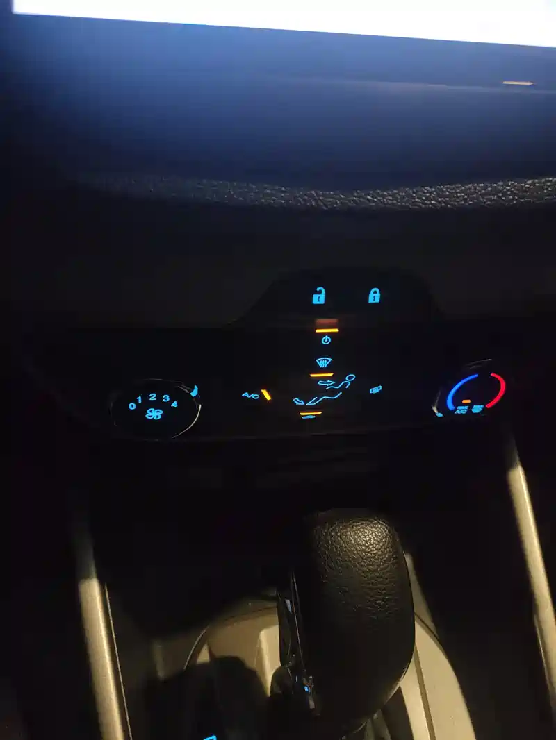

问 内循环一直开着的空调不凉还是说每次上车要重新开 不凉怎么 删除 推荐精华 置顶 取消置顶 关闭回复 打开回复 推荐编辑 楼主禁言 移动帖子 重置头像 操作记录 广州车友9027453 0浏览 · 2025-07-12 08:27· 发布于广东 举报 打开汽车之家 阅读体验更好 相关问题 更多 问跑几公里发动机温度高 0回答 问请问这是什么? 0回答 问方向盘不自动回位 0回答 问正时套装就换皮带行吗 0回答 问15款福睿斯自动低配 0回答 问大哥们帮我看一下 0回答 全部回复 只看楼主 老司机的尾灯 关禁闭 已屏蔽 内循环开久了确实会影响制冷效果,建议每次上车先开外循环换气2分钟再切内循环。检查下A/C键是不是真启动了(灯亮不代表压缩机工作),还有看看出风口是不是调成吹脚模式了,滤芯太脏也会影响风量。温度调到最低试试,不行就去查冷媒压力~ 2025-07-12 16:39 来自北京 回复 沙发 屏蔽此人 举报 删除 取消删除 禁言 重置头像 共有条对话 > mm_mjp 关禁闭 已屏蔽 看下空调离合器吸合没?有可能压缩机没转。 2025-07-12 17:29 来自重庆 回复 板凳 屏蔽此人 举报 删除 取消删除 禁言 重置头像 共有条对话 > 老帅G 关禁闭 已屏蔽 我怎么看到你打开前玻璃除雾,这个关掉试试? 2025-07-12 22:25 来自福建 回复 地板 屏蔽此人 举报 删除 取消删除 禁言 重置头像 共有条对话 > arj69w 关禁闭 已屏蔽 宝来 检查冷凝器,如果行驶中凉,怠速停车不凉,就是冷凝器堵了!我车31万公里,前几天高温报警,空调不热,后来检查冷凝器洗出来好几斤泥土! 2025-07-14 23:34 来自北京 回复 屏蔽此人 举报 删除 取消删除 禁言 重置头像 共有条对话 > 青青我心xzf 关禁闭 已屏蔽 最简单的就是查一下是不是漏氟利昂 2025-07-17 10:10 来自河北 回复 屏蔽此人 举报 删除 取消删除 禁言 重置头像 共有条对话 > 还想在主楼增加内容?点击续写主楼内容 登录 参与更多互动 发表回复 打开App,查看更多评论 首 页 上一页 下一页 末 页 跳 转 取 消 还想在主楼增加内容?点击续写主楼内容 登录 参与更多互动 系统故障 发表回复 图片最多上传9张 微信好友 微信朋友圈 新浪微博 QQ好友 QQ空间 取消 相关推荐 加载中
