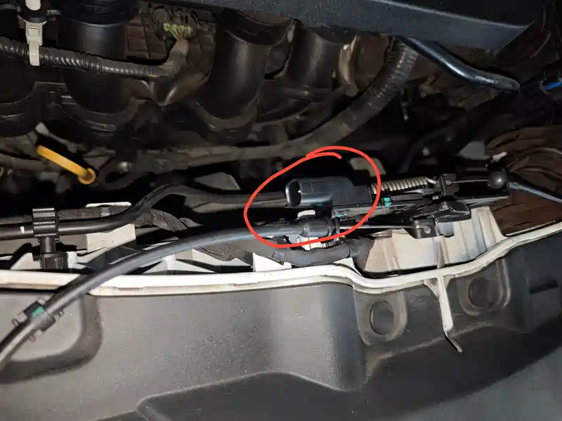

问 机盖锁上的插座是啥?有线束插上去吗? 删除 推荐精华 置顶 取消置顶 关闭回复 打开回复 推荐编辑 楼主禁言 移动帖子 重置头像 操作记录 福州车友5355096 0浏览 · 2025-03-09 19:58· 发布于福建 突然发现机盖锁这个看着像插座一样的是什么东西?有线束插上去吗? 举报 打开汽车之家 阅读体验更好 相关问题 更多 问福特福睿斯 0回答 问15款福睿斯问个事 0回答 问变速箱废气阀 0回答 问福睿斯挂挡问题 0回答 问正时皮带何换 0回答 问福睿斯正时皮带 0回答 全部回复 只看楼主 杨FleXRay 关禁闭 已屏蔽 宝骏730 你好,通过你发的照片来看,这个就属于我们这个发动机机盖锁上面的机盖锁位置开关插头,这个都是有线路插头进行插在上面的。这个传感器的主要作用就是识别我们这个发动机机盖有没有进行关闭,如果没有关闭的话,仪表上面会显示发动机机盖未关闭提醒驾驶员现在通过照片来看,上面没有插头的话,你找一下是不是插头脱落,在这个保险杠里面了,找到以后给他安装回去就可以了。 2025-03-09 20:04 来自浙江 回复 沙发 屏蔽此人 举报 删除 取消删除 禁言 重置头像 共有条对话 > 广州车友111111 关禁闭 已屏蔽 五菱星光 我要申诉 本楼已被删除 查看回帖内容查看操作记录 2025-03-09 20:24 来自广东 板凳 屏蔽此人 删除 取消删除 禁言 重置头像 共有条对话 > 福州车友5355096 楼主 关禁闭 已屏蔽 刚刚找了一下,发现确实有个插头没插上,用铁丝短接着,我把铁丝把了插上去后,启动车辆,开着引擎仪表也没有提示 2025-03-09 21:15 来自福建 回复 地板 举报 删除 取消删除 禁言 重置头像 共有条对话 > 还想在主楼增加内容?点击续写主楼内容 登录 参与更多互动 发表回复 打开App,查看更多评论 首 页 上一页 下一页 末 页 跳 转 取 消 还想在主楼增加内容?点击续写主楼内容 登录 参与更多互动 系统故障 发表回复 图片最多上传9张 微信好友 微信朋友圈 新浪微博 QQ好友 QQ空间 取消 相关推荐 加载中
