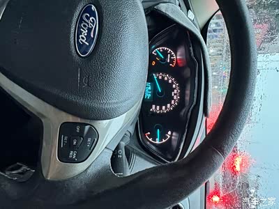

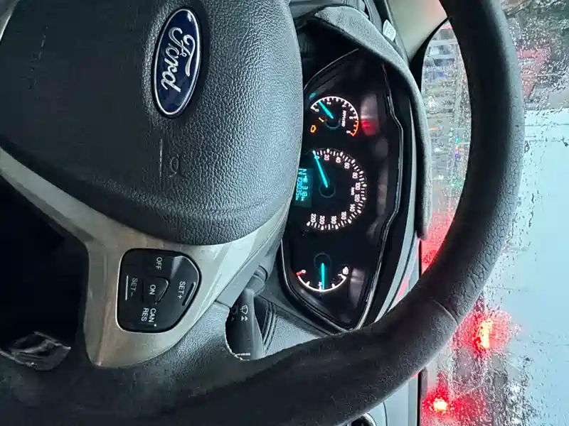

第一,发动机故障灯亮: 经过我多方研究查找资料,大概率是碳罐电磁阀 处于畅通 ,问题不大
第二,小扳手亮: 伴随症状  主机会有风扇加速的声音,应该是主机过热吧,行驶过程经常会往前窜一下,感觉是变速器换挡有问题其实不然 ,经过查找资料 以及其他友友们研究 大概率是 电路板故障 如果不解决 估计对车不是很好。
       这些应该是老车主经常碰到的通病 ,大家是怎么解决的发表下看法!!!
        没有遇到的 之后又有可能碰到 可以学习学习!
本车 8年小福 10万公里
