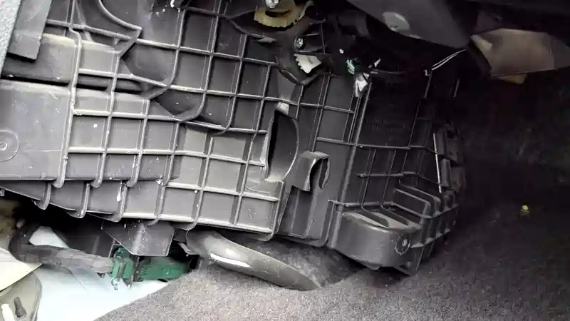

问 19年上牌的东风风神AX7、1.5T;空调滤芯在哪?有空调滤芯吗? 删除 推荐精华 置顶 取消置顶 关闭回复 打开回复 推荐编辑 楼主禁言 移动帖子 重置头像 操作记录 扫地那个僧 0浏览 · 2025-07-16 17:42· 发布于北京 各位群内的大佬,小弟在线等,,,,,看了某音也没找到,这是我副驾下面的样貌 举报 打开汽车之家 阅读体验更好 相关问题 更多 问神农架滑雪好玩吗? 0回答 问神农部落好玩吗? 0回答 问方向下管柱异响 0回答 问车机导航问题 0回答 问曲阜孔庙好玩吗? 0回答 问白水寺值得一游吗? 0回答 全部回复 只看楼主 扫地那个僧 楼主 关禁闭 已屏蔽 宝马X5(进口) 07-16 17:54 来自北京 回复 沙发 举报 删除 取消删除 禁言 重置头像 共有条对话 > 扫地那个僧 楼主 关禁闭 已屏蔽 宝马X5(进口) 19年上牌,说是18款,但是就没找到空调滤芯的位置,,,,,,,,,,,,, 07-16 17:55 来自北京 回复 板凳 举报 删除 取消删除 禁言 重置头像 共有条对话 > 引擎声就是BGM 关禁闭 已屏蔽 AX7的空调滤芯在副驾手套箱后面,得先把箱子拆下来。你看下箱子两侧有没有卡扣,按下去就能把整个手套箱卸下来,滤芯就在后面那个长方形的盖板里,抠开就能换了。 07-16 21:32 来自山东 回复 地板 屏蔽此人 举报 删除 取消删除 禁言 重置头像 共有条对话 > 还想在主楼增加内容?点击续写主楼内容 登录 参与更多互动 发表回复 打开App,查看更多评论 首 页 上一页 下一页 末 页 跳 转 取 消 还想在主楼增加内容?点击续写主楼内容 登录 参与更多互动 系统故障 发表回复 图片最多上传9张 微信好友 微信朋友圈 新浪微博 QQ好友 QQ空间 取消 相关推荐 加载中
