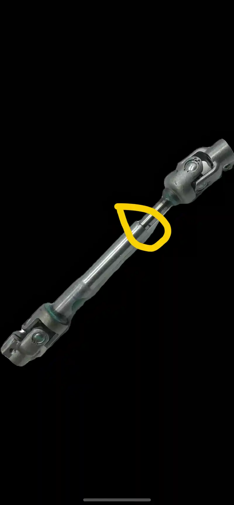

方向下管柱异响
趁微风不燥丶
0浏览 · 2025-02-19 14:47
因为异响换过这个柱的进来唠唠嗑
杨FleXRay 关禁闭 已屏蔽
宝骏730
是的,咱这款东风风神这款车的话出现这个方向管住下方出现异响,都是我们这个方向机连接杆上面的万向节出现了这个磨损造成的松动,在打方向的时候出现这个声音,这个故障问题维修过比较多,解决问题的话,我们只需要把这个连接杆总成给他进行更换一下,就可以解决这个异响声音问题了,
更换可以选择品牌的配件进行替换,使用价格也不贵,在这个350到400块钱的价格。
2025-02-19 16:15 来自浙江 回复
风神知我心 关禁闭 已屏蔽
皓瀚
你的是异响,我的是方向盘卡顿,开长途跑高速,那叫一个累啊。我都换了2个了。服务站换了个,配件300多,工时费300多,质保1年,1年刚过,就又坏了。最后外面换的,380搞定。就是不知道能坚持多少时间。完全是十字轴的黄油磨干了。
