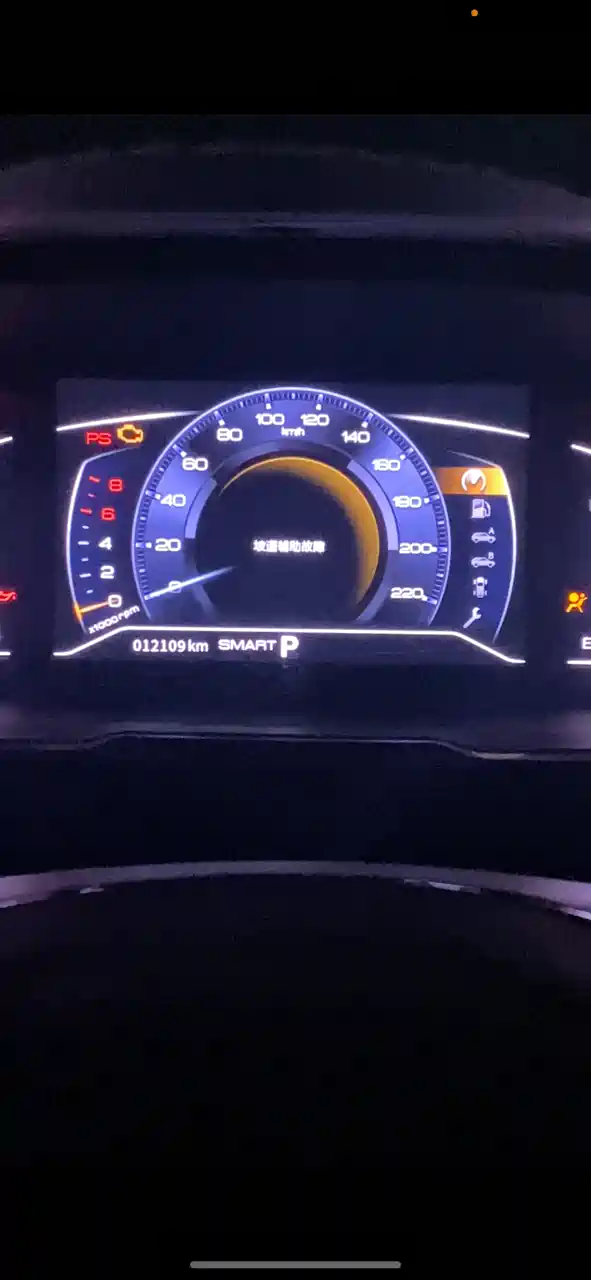

问 23款风神ax7,刚开一年就这样? 删除 推荐精华 置顶 取消置顶 关闭回复 打开回复 推荐编辑 楼主禁言 移动帖子 重置头像 操作记录 年愁的今夜_ 0浏览 · 2024-12-28 22:22· 发布于湖北 23款ax7,现在刚开一年,每次启动刹车很硬踩不下去,需要点好几次火才能启动,仪表也显示坡道辅助故障,哪位大神帮忙解答一下这是怎么回事 举报 打开汽车之家 阅读体验更好 相关问题 更多 问哪个模式更省油? 0回答 问武陵峡口好玩吗? 0回答 问18款风神ax7 0回答 问神农部落好玩吗? 0回答 问发动机声音大 0回答 问变速箱油多少公里更换 0回答 全部回复 只看楼主 Mr王大大大大 关禁闭 已屏蔽 雅阁 这种情况可能是刹车助力系统或真空助力泵有问题。真空助力不足会使刹车硬。坡道辅助故障也许和刹车系统异常有关,也可能是传感器故障。另外,电瓶亏电、启动系统故障也可能导致点火困难,建议去4S店详细检查这些部件。 2024-12-28 22:27 来自湖北 回复 沙发 屏蔽此人 举报 删除 取消删除 禁言 重置头像 共有条对话 > 杨FleXRay 关禁闭 已屏蔽 宝骏730 你好,这种故障现象的话都是属于我们这个刹车真空系统这个泄压引起的问题,导致我们早晨冷车的时候启动车辆刹车比较硬,踩不下去启动延迟问题,解决问题的话,我们要检查一下刹车真空泵是否存在这个泄漏导致的这个问题出现引起来早晨的时候真空泵里面没有压力引起的,这个踩刹车比较硬的问题出现,进行更换或者维修刹车真空泵来解决这个故障现象。 2024-12-28 22:27 来自浙江 回复 板凳 屏蔽此人 举报 删除 取消删除 禁言 重置头像 共有条对话 > 还想在主楼增加内容?点击续写主楼内容 登录 参与更多互动 发表回复 打开App,查看更多评论 首 页 上一页 下一页 末 页 跳 转 取 消 还想在主楼增加内容?点击续写主楼内容 登录 参与更多互动 系统故障 发表回复 图片最多上传9张 微信好友 微信朋友圈 新浪微博 QQ好友 QQ空间 取消 相关推荐 加载中
