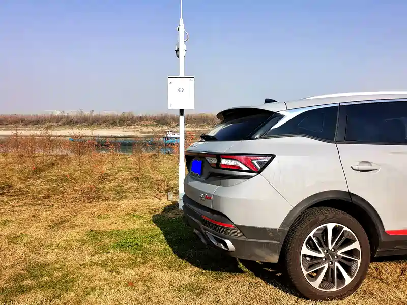

当时买AX7 PLUS的时候说送膜,但是很多人说送的膜质量一般,看来还是有道理的,毕竟免费的东西真的是比自己买的要差一点,现在后档玻璃膜有几个地方有气泡,要说其实也不影响使用,只是有时候看着不是很舒服,不知道要怎么处理一下?

这就是你爱车永远的伤痛,后档玻璃必须大品牌为上,这个如果起泡,就这样吧,一大半揭膜的后玻璃就永远失去加热功能,除非玻璃更换。

如果只是一两个小泡泡的,可以找个针把它扎破,然后用力按一下就可以把它贴服了。

车辆玻璃膜起泡最简单有效的方法就是,你在起泡处用针扎个小眼,然后用刮板刮平。
