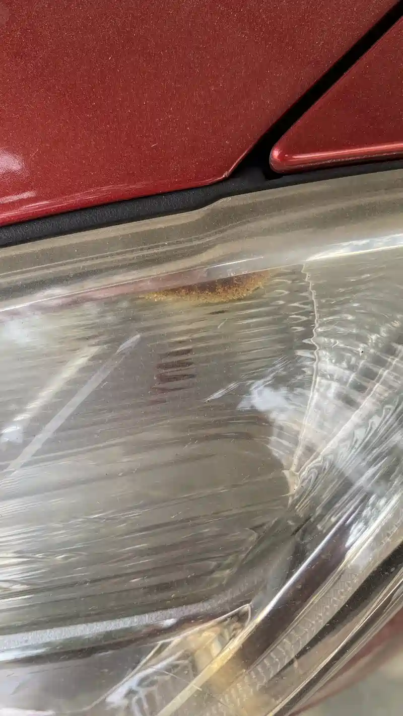

问 大灯罩上的痕迹是什么?远光灯烧灼造成的吗? 删除 推荐精华 置顶 取消置顶 关闭回复 打开回复 推荐编辑 楼主禁言 移动帖子 重置头像 操作记录 心爱的小酷酷 0浏览 · 2025-01-03 11:48· 发布于广西 大灯罩上这两个是什么?好像是年久了远光灯烧灼出来的。 举报 打开汽车之家 阅读体验更好 相关问题 更多 问剧烈抖动 0回答 问节温器改良版 0回答 问AI 后的创酷 0回答 问十年上线年审 0回答 问启动的问题? 0回答 问我的车需要换什么吗? 0回答 全部回复 只看楼主 头一辆车 关禁闭 已屏蔽 飞度 你是不是改过灯泡啊?增加过瓦数。看样子像灯壳里面老花的样子。这个基本无解。买个副厂灯壳换上。比修复更合适。 2025-01-03 11:54 来自河北 回复 沙发 屏蔽此人 举报 删除 取消删除 禁言 重置头像 共有条对话 > 修理工老张 关禁闭 已屏蔽 秦L 通过图片来看,您这个主要就是因为高温造成的,一般来说老车出现这种情况还是比较常见的。特别是有一些车子改装了疝气大灯,像这个疝气大灯整体的热量要比普通的卤素大,灯高很多,所以特别容易灼烧这个外面的面罩,从而导致发黄的情况,这个没有什么好办法可以修复,如果想处理就要更换大灯总成。 2025-01-03 11:54 来自山东 回复 板凳 屏蔽此人 举报 删除 取消删除 禁言 重置头像 共有条对话 > 哭选的牛海 关禁闭 已屏蔽 是不是安了100W的卤素灯,那玩意温度贼高 2025-01-04 09:09 来自河南 回复 地板 屏蔽此人 举报 删除 取消删除 禁言 重置头像 共有条对话 > 红星汽车厂 关禁闭 已屏蔽 看起来跟脏东西进去了,我见过里面进昆虫 2025-01-04 20:27 来自河北 回复 屏蔽此人 举报 删除 取消删除 禁言 重置头像 共有条对话 > 还想在主楼增加内容?点击续写主楼内容 登录 参与更多互动 发表回复 打开App,查看更多评论 首 页 上一页 下一页 末 页 跳 转 取 消 还想在主楼增加内容?点击续写主楼内容 登录 参与更多互动 系统故障 发表回复 图片最多上传9张 微信好友 微信朋友圈 新浪微博 QQ好友 QQ空间 取消 相关推荐 加载中
