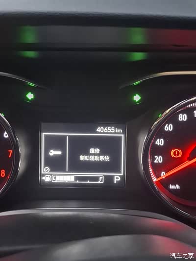

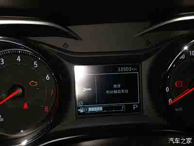

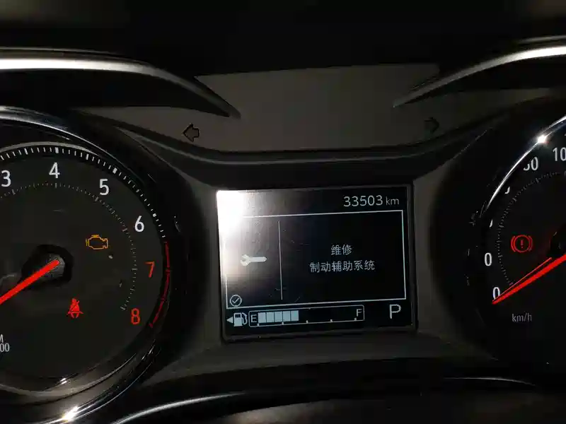

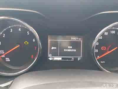

汽车行驶途中,偶尔提示”维修制动辅助系统,(一般1年2、3次,最近1月2次)车龄5年。刹车不灵敏,踩刹车很硬,咯咯咯的响,很大的安全隐患,4S店检查说查不出问题,但是,重启几次,踩几下刹车故障又消失了。但是开车老是提心吊胆的。尤其是高速。哪位高手能指点下。谢谢!

换个地方检查,看看真空泵

同样的毛病,后来换了助力真空管总成就好了,300块,这个毛病停考验修车师傅水平的,我去了3家,2家都说没问题清故障码让我继续开,最后一家几分钟就查出来了
