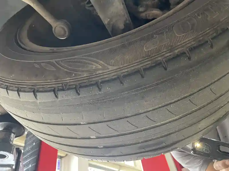

问 轮胎偏磨出白线 删除 推荐精华 置顶 取消置顶 关闭回复 打开回复 推荐编辑 楼主禁言 移动帖子 重置头像 操作记录 INS666 0浏览 · 2024-10-09 12:19· 发布于广东 轮胎偏磨是什么原因呢,这胎还能用吗? 举报 打开汽车之家 阅读体验更好 相关问题 更多 问车门从外面打不开 0回答 问底盘异响 0回答 问安全带灯亮 0回答 问这个轮胎该换了吗? 0回答 问求救各位狮友 0回答 问空调泵线圈大致价格? 0回答 全部回复 只看楼主 redbear2 关禁闭 已屏蔽 肯定是不能用了 2024-10-09 12:30 来自天津 回复 沙发 屏蔽此人 举报 删除 取消删除 禁言 重置头像 共有条对话 > 西安车友3780487 关禁闭 已屏蔽 换条便宜的国产轮胎吧,这也磨的太厉害了 2024-10-09 15:41 来自海南 回复 板凳 屏蔽此人 举报 删除 取消删除 禁言 重置头像 共有条对话 > 可乐树 关禁闭 已屏蔽 前轮吃胎 做四轮定位 2024-10-11 12:40 来自陕西 回复 地板 屏蔽此人 举报 删除 取消删除 禁言 重置头像 共有条对话 > 胶东路人 关禁闭 已屏蔽 观致3 你这轮胎偏磨得厉害,不能用了。可以考虑换固特异御乘II代轮胎,耐磨性不错,花纹设计能使轮胎磨损更均匀,避免偏磨情况,让轮胎用得更久。 2024-10-12 18:40 来自江苏 回复 屏蔽此人 举报 删除 取消删除 禁言 重置头像 共有条对话 > 摄氏亿度 关禁闭 已屏蔽 eπ008 前轮要做四轮定位了 2024-10-12 18:44 来自湖北 回复 屏蔽此人 举报 删除 取消删除 禁言 重置头像 共有条对话 > z5y7js 关禁闭 已屏蔽 标致408 换过三角臂没做定位吧? 2024-10-26 06:16 来自江苏 回复 屏蔽此人 举报 删除 取消删除 禁言 重置头像 共有条对话 > 渝97k83 关禁闭 已屏蔽 标致408 你这还好是前轮磨胎能四轮定位,我的是后轮磨胎做不了四轮定位,只能让 它磨! 2024-11-13 07:46 来自重庆 回复 屏蔽此人 举报 删除 取消删除 禁言 重置头像 共有条对话 > 回世翔 关禁闭 已屏蔽 估计前支臂胶套老化了。我的也里面吃胎,换了支臂和两个轮胎。 04-01 11:06 来自山东 回复 屏蔽此人 举报 删除 取消删除 禁言 重置头像 共有条对话 > 还想在主楼增加内容?点击续写主楼内容 登录 参与更多互动 发表回复 打开App,查看更多评论 首 页 上一页 下一页 末 页 跳 转 取 消 还想在主楼增加内容?点击续写主楼内容 登录 参与更多互动 系统故障 发表回复 图片最多上传9张 微信好友 微信朋友圈 新浪微博 QQ好友 QQ空间 取消 相关推荐 加载中
