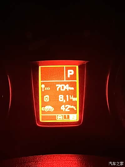

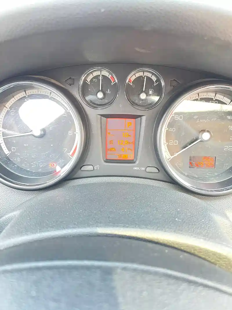

2010款老408,2.0L,油耗很高,百公里12到13L油,瞬时油耗在松油门的时候会涨到很高,40个油,100多,999个油都有,不知道是什么原因,请问有知道的大哥能讲讲吗,谢谢
百公里油耗12.8
瞬时油耗43

我的跟你一样,松油门后油门瞬时油耗一下就变成999,平时也在20-30之间。但是看了综合油耗还是在正常范围内。听说是车机问题,要断电。但是我还没找到合适的扳手。你的搞定了没?11款手豪车主

大家看图片单位是Km/L就很高,其实这个不是百公里油耗,把单位调了,正常油耗在6到8个之间,很正常!怎么调单位大家看下说明书,就是在CD播放器的按钮那里调

你把油耗的单位修改成L/100km,就ok了
