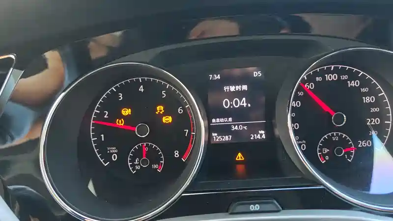

请教一下各位,16款途安L车子今天早上发生这个故障灯,有没有遇到过吗?

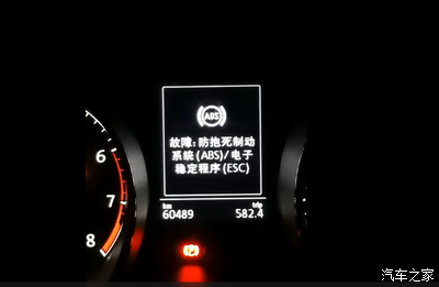

      abs传感器坏了
      07-16 16:50 来自安徽 回复

      途安
      刚换完四个,现在的改进了希望用的更久

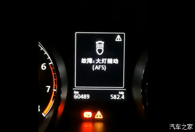

      前天刚刚换过,左后 ABS轮速传感器坏了 ,几个月前开始偶尔启动的时候 报右前自动大灯故障,几天前 同时 一下子报几个故障码 ,
      到附近京东汽修用检车仪扫描才晓得是这个小东西坏了 ,开始拿一个黑色的 还不行,换一个灰色的才可以 。
