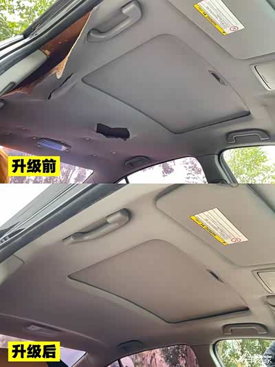

内饰布脱落了,手一碰就掉渣了。反正tb买对应的配件是有的,自己动手换么,总归比去店里修便宜,谁有经验?老途安2011款,带天窗,估计是几次天窗漏水加上这几年天天闲置不开暴晒的原因。

老途安顶棚脱落自己换确实能省不少钱,买配件注意选带天窗款的。拆的时候先从天窗控制面板开始,慢慢把卡扣都撬开,旧胶要清理干净。新顶棚用专用胶水粘,一个人操作有点费劲最好找人搭把手,装的时候注意对好天窗开口位置别歪了。

这个年代久了,胶水老化,顶棚是要脱落的,我的也换了,直接让美容店直接给你重新包一下顶棚皮子就可以了

上海我们专业做汽车顶棚翻新 可以联系
们价格公道专业内饰修复  如果是准备打钉子请用大头钉别用自攻螺丝 到时候在修复坑很大  难以修复平整

18年的已经换了,倒不是质量问题,是我洗脱皮了,说实话不要那种翻新的,1是不平整,2是多少有地方会空。,当然不在乎可以翻新,还有想自己弄先去找维修手册或者看视频,准备一套工具,没有专门工具很麻烦

自己买布,专用胶来换,顺便把星空顶上起。星空顶的机器可隐藏在尾箱边边的内柱里。
